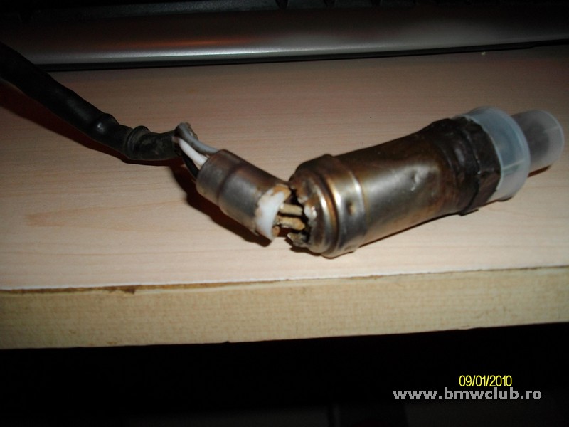

esec total azi in incercarea de a schimba sonda lamda + discurile si placutele de frana.
sonda este cat se poate de intzepenita acolo, nu o misca nimeni si nimic, si dupa ce mi-a scapat de 2 ori cheia peste filet, am renuntat pentru a nu termina de tot filetul surubului. va trebui sa apelez la un mecanic pentru asta, desi este o operatie cat se poate de simpla. am incercat si cu wd40, si cu alte minuni de genul asta, degeaba.
problema este lipsa uneltelor adecvate, pentru ca acea "piulita" a sondei, nu are dimensiune exacta cu maj. cheilor din comert. nu este nici de 21, nici de 22. cheia de 21 este mica, cheia de 22 este mare.
sunt 99%sigur ca sonda este problema la mine, pentru ca are capatul rupt, acea bucata de plastic in care intra firele, care intra la randul ei in sonda, iar toate cele 4 fire au izolatia rupta in punctul respectiv!
