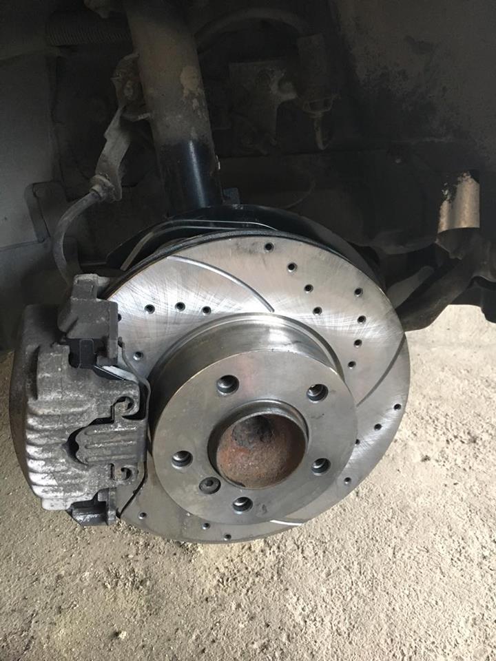

Buna, am nevoie de un sfat, am schimbat azi discurile de frana cu rotinger sport si placute ate , problema e ca bat de la inceput la franari usoare sub 100, sa trebuiasca oare sa se pasuiasca cu placutele cum au gauri si striatii sau efectiv sunt ovalizate de noi, am curatat butucul perfect, asezare janta aluminiu, culise, iar cand amvazut ca bate am reluat operatiunea si la fel nici o schimbare in plus si scartaie usor stanga cand sunt putin virat si franez, doar pe viraj. Sa fie problematice de noi? E posibil? Celelalte vibrau dupa franari mai puternice la vitrza mai mare Edited by cristianpop2016
Nu stiu ce sa zic ,fie ele cat de ieftine dar sunt finalizate la strung/freza deci slabe sanse sa vina din fabrica cu o bataie. Eu zic sa dai jos o roata si cu un ac comparator sa verifici cand invarti de disc daca si ce batiae are, daca este in limite atunci le rodezi si vezi daca mai ai problem.
Pune discuri oe, nu mai cumpara alte marci, nu au controlul calitatii, parerea mea, nu vreau sa te superi!
Si verifica foarte bine si starea/echilibrarea anvelopelor, dar mai ales ghidajul jantelor pe butuc, sa nu ai diferente de ordinul zecimilor si sa ti dea acele vibratii!
Deci din jante cade, merge pana la 200 fara a avea nici cea mai mica vibratie, cu discurile vechi aparea vibratie la frana dupa ce o calcai de cateva ori peste 150 , cu astea ce le-am pus nu am apucat sa trec de 100 ca se simte vibratie in volan si pedala la 80 cand franezi usor, nu mare dar se simte , in plus cand opresti se opreste sacadat. Initial am crezut ca poate fi de pe spate, dar discurile spate nu dau vibratii in volan, ma gandesc ca cel mult in caroserie dc ar fi.
P.s. David sfaturi ca sa cumpar OE mi le pot da si singur, fara suparare, am nevoie de o parere mai repede dc ceea ce se intampla e normal sau nu.
Oe am pus au tinut 7000, da stiu le-am cumparat de la magazin de piese si nu din germania de aia nu su tinut.
Vroiam o parere dc e normal sa se simta la modelele cu gauri si striate poate panace se pasuiesc cu placutele, nu am avut deci nu stiu.
Montaj incorect cade, eu le-am facut , iar cum iti faci tu nu iti face nimeni.
Pana la urma orice disc ai pune nu are voie sa bata de nou, decat dc are un defect de fabrica
