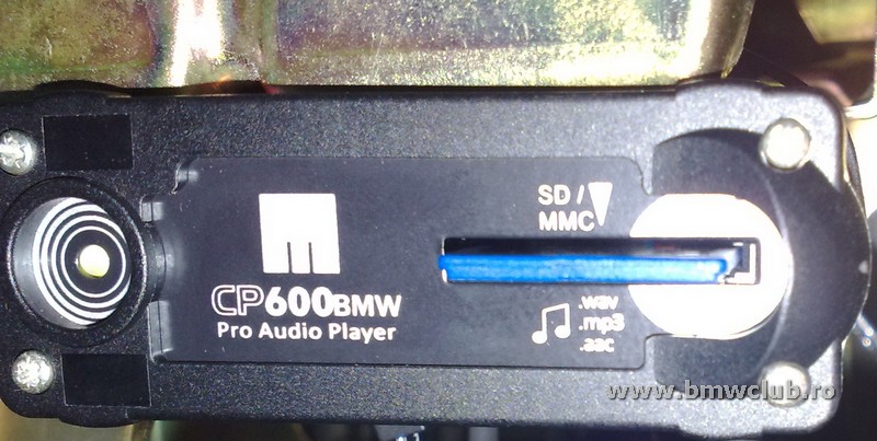

Cautam sa inlocuiesc CD Changer-ul original cu ceva de calitate care sa redea mp3 si sa fie usor de folosit.
Am inspectat alternativele:
- Intravee + Ipod (nu sunt fan Ipod si nu mi s-a parut o solutie simpla)
- Dension Gateway/Grom/Xcarlink (toate au anumite probleme de compatibilitate pe BMW, de la o latenta la schimbarea pieselor pana la zgomot de fond)
- HU aftermarket (nu renunt la 16:9 pentru ceva ce imi strica aspectul original al bordului)
- Cd Changer Mp3 (nu mai am chef de scris cd-uri de cate ori vreau sa schimb muzica).
De 2 saptamani folosesc un CP600BMW. (SD Card)
L-am instalat in locul Cd Changerului original, foloseste mufele acestuia (alimentare, date, DSP - daca e cazul), citeste .mp3, .wav, .aac, .pls de pe carduri SD/SDHC.
Am testat cu un A-Data de 16Gb si il vede ok.
Merg comenzile de pe volan iar prin ultimul update de firmware afiseaza si ID3 TAG pe navigatie si display-ul din bord (daca se aprind pixelii bineinteles :) ).

El vine original cu firmware-ul 1.0 (fara suport al titlului melodiei).
Ultima versiune am downlodat-o de aici:
http://www.online-rubin.de/cp600bmw2.htm
Adauga suport pentru Artist/Nume Album/Titlu.
Am facut update-ul de firmware si acum functioneaza fix ca in filmul de pe youtube (am 16:9) pe masina.
