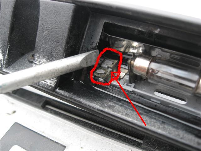

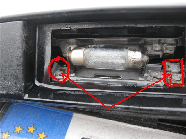

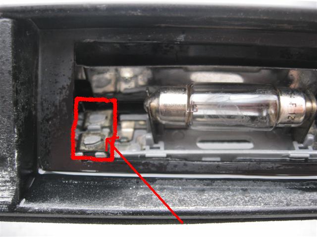

Am dat jos geamurile (plasticele) de la lampile de iluminare a numarului de inmatriculare si contactele acolo sunt nituite/lipite direct, nu au suruburi sau papuci de prindere.
Am masurat curentul si pe unul din contactele care vin la lampile de la numar nu aveam masa. Cum mi-am dat seama? Am avut la dispozitie un creion de tensiune la care aveam atasat un fir cu un cleste crocodil pe care l-am prins de caroserie (ca si masa) iar cu varful creionului am intepat izolatia celor doua fire (unul galben si unul gri) care intrau in contactul de la lampile de numere. Intepand firul inainte de intrarea in acel contact, totul era OK, exista curent. Punand varful creionului direct pe contact (deci dupa fir), nu mai exista curent, ceea ce mi-a spus ca acel contact este oxidat undeva si nu mai face legatura.
Nu am dat jos nici unul din fire ci am zis intai sa incerc sa le curat oxidul de pe ele si sa vad dupa aceea...
Asa ca am folosit un spray de curatire de oxid cu care am dat la ambele lampi pe fiecare din contactele din stanga si din dreapta lampilor de la numere. Am lasat un pic sa-si faca efectul apoi le-am sters.
Am inchis masina din telecomanda de pe cheie si apoi am deschis-o si.... MINUNE, a mers deschiderea portbagajului cu mana dupa asta.. :lol:

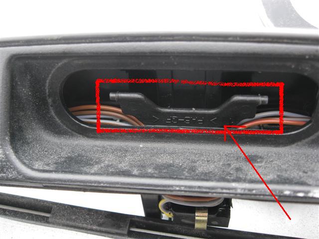

Atasez si niste poze in care se vad zonele cu pricina (sunt incercuite cu rosu si au sageti care indica contactele respective).
Una din poze este cu clapeta din plastic negru care se afla sub acel cauciuc de care tragi cu mana cand vrei sa deschizi portbagajul.
