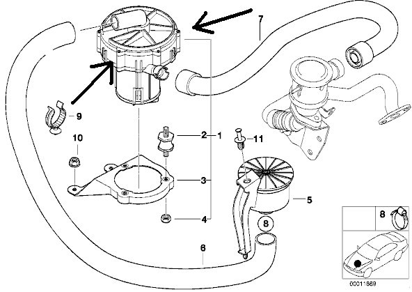

numa ca am dat cu ochi de ea ca fuma un furtun acolo

http://www.realoem.com/bmw/showparts.do?mo...hg=11&fg=50
piesa fara numar
piesa mare ce este ca mie mi se pare ca ii crapata pe margini si imi afuma pe acolo

eu vb de piesa mare de sus din stanga
ca acuma ma uit atent pe desen si vad ca doua sunt fara numar
deci cea mare din stanga inta in ea doua furtune groase
Pai aia e piesa nr. 1 si e chiar pompa de aer secundara, nu e nenumerotata. Daca iti iese fum din ea pot fi 2 motive: fie pompa are o problema electrica si iese fum din ea, ceea ce ar indica un scurtcircuit si ar trebui remediat de urgenta dar nu prea cred sa fie cazul, fie tot valva de care am scris mai sus e de vina. Desfa furtunul care intra in ea dinspre pompa de aer si vezi cum se prezinta.
Lasand la o parte posibilitatea foarte putin probabila sa fie vreun scurt in pompa care sa produca fum, singurul loc de unde poate ajunge fum in pompa de aer secundar este galeria de evacuare si asta se intanpla doar daca valva despre care am scris si eu si Paul mai sus e stricata. Verifica iesirea valvei inspre pompa. Daca ai acolo reziduuri din esapament inseamna ca valva nu mai inchide bine. Daca valva nu mai inchide bine exista doua variante: fie valva e stricata si atunci trebuie inlocuita fie electrovalva care o controleaza e stricata si trebuie inlocuita.
Daca vrei ne putem intalni si ma uit eu la masina dar nu pot decat saptamana viitoare si nu e o idee prea buna sa mai mergi o saptamana cu defectul asta.
