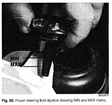

Capacul de la vas are un fel de joja pe care se poate urmari nivelul lichidului.

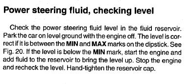

In manualul service apar doua semne pe joja respectiva, min si max.
Problema mea e ca pe joja am trei linii iar in poza din manual nu vad semnele de pe joja....e pdf si e cam intunecata imaginea.
Unde ar trebui sa fie nivelul lichidului? La linia din mijloc?

Si la mine sunt doua linii : min si max.
Daca te uiti in manualul de service (Bentley)- iti spune clar ca pe joja sunt 2 linii si nivelul tre sa fie undeva intre.
Poate nu e original capacul la tine, de tu ai 3 linii?!?! Sau a treia linie o fi ceva zgarietura??? :)
