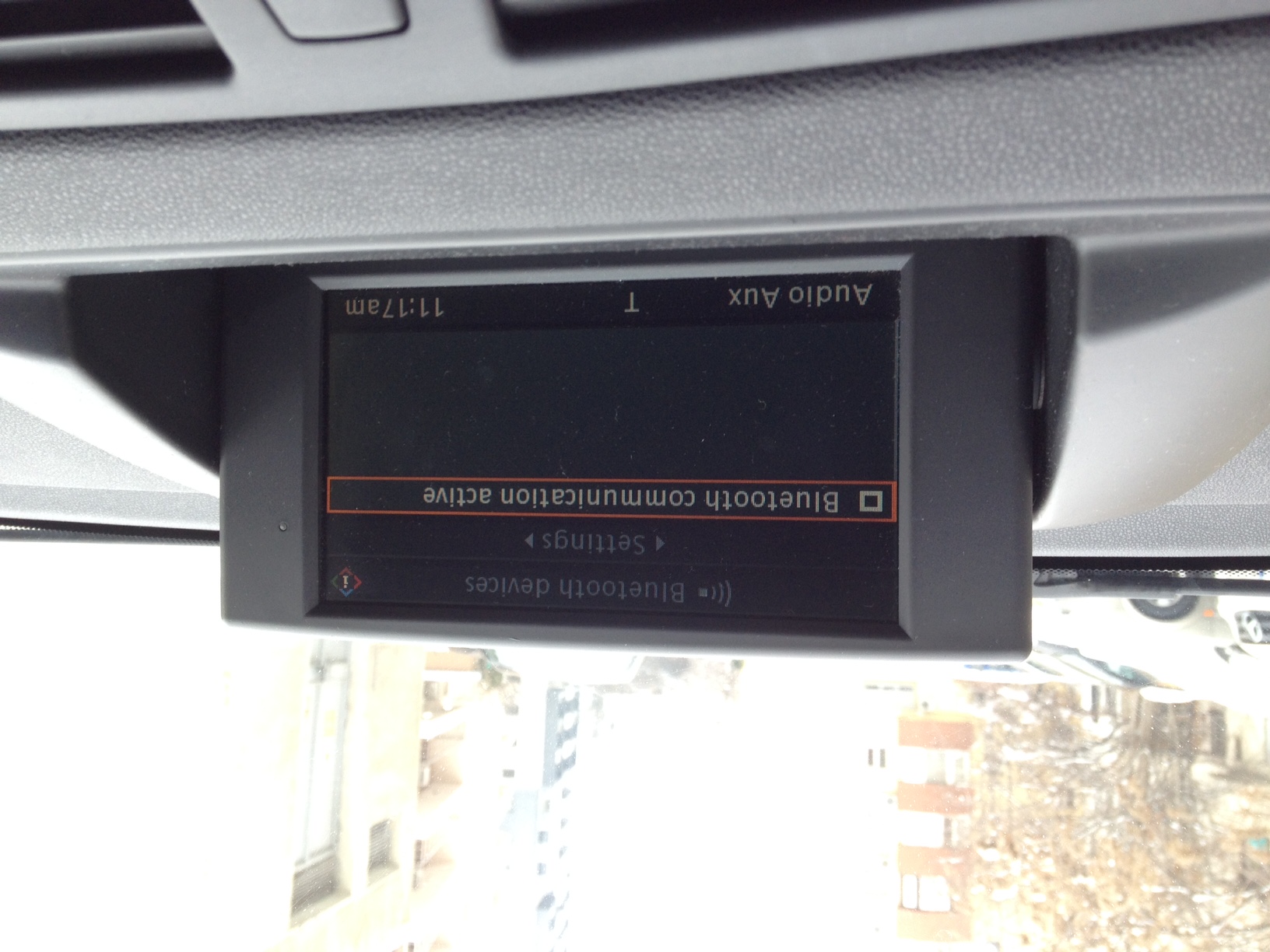

Buna! Imi cer scuze dar si eu am aceeasi problema. Am un e87 din 2005 cu iDrive si nu reusesc sa imi dau seama daca are Bluetooth desi pe volan are acele comenzi pt telefon. As fi recunoscatoare pt ajutor! Multumesc!
Scoate capacul de la portbagaj
post-56479-14234939200215_thumb.jpgsi sub el aproape de bancheta ar trebui sa fie modulul bluetooth, post-56479-14234939773383_thumb.jpg
Sent from my iPhone 1s using Tapatalk

buna ziua!ce noroc cu acest forum....cum eu sunt cam "blonda",imi prind urechile cu noua mea achizitie e87,pt asta m-am si inscris pe acest forum...deci problema cu bluetooth o am si eu, in setari in iDrive nu-mi apare optiunea de activare bluetooth si citind acum despre modulul din portbagaj,sincer nu stiu daca-l am sau fostul proprietar a fost "amabil" si m-a lasat fara el....in cazul in care nu exista,unde gasesc?cat costa?...un asemenea modul...multumesc anticipat!

Trebuie sa scoti capacul de la portbagaj, cel de deasupra bateriei. Apoi, modulul de bluetooth este pozitionat dupa baterie, inspre bancheta din spate. Vezi postul colegului enders, pe prima pagina. Ai poze detaliate cu locul unde ar trebui sa fie montat acest modul.
