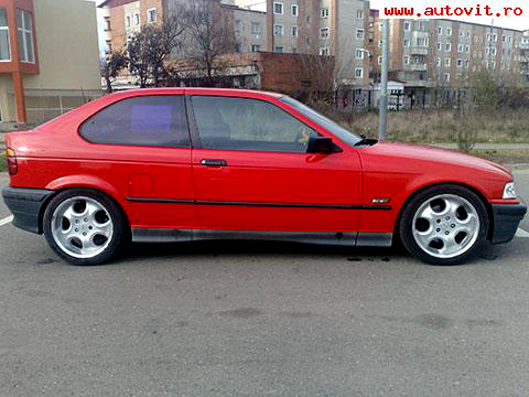

de o saptamana am un e36 compact cu jante de 17". problema e ca atunci cand virez cauciucurile imi ating usor aripa,.. daca prind si o groapa..rau de tot. mentionez ca distanta intre cauciuc si aripa e de cca 1 cm cu rotile drepte, iar virat pe loc atinge.Cauciucurile sunt de 225, masina e foarte lasata pe fata. acum imi cumpar roti de iarna pe 15" si cred ca sunt mai mici cu totul in diametru. Problema atunci e ca se va lasa masina si mai tare. bani de alte cele nu am ( adica sa mai cumpar altfel de jante sau cauciucuri, etc.). ma intereseaza solutia veche ce se aplica la dacii pe vremuri : distantiere de cauciuc hand -made, daca se poate va rog frumos lamuriti-ma cum se face. am uploadat foto lateral sa fie mai usor de inteles. multumesc anticipat.

Jimmi mama cum arata si a ta pe fata,groaznic,a mea e un picutz mai inalta dar tot ma deranjeaza,Ziemenz acele inaltatoare de cauciuc care se baga intre spire merg si la arcurile rosi cu spira ''deformata''?e un model de arc cu mai multe spire si unele sunt mai apropiate de altele,si acel inaltator sa zicem ca-l fixezi acolo, la viraje ,la bruscari nu poate sa iasa?

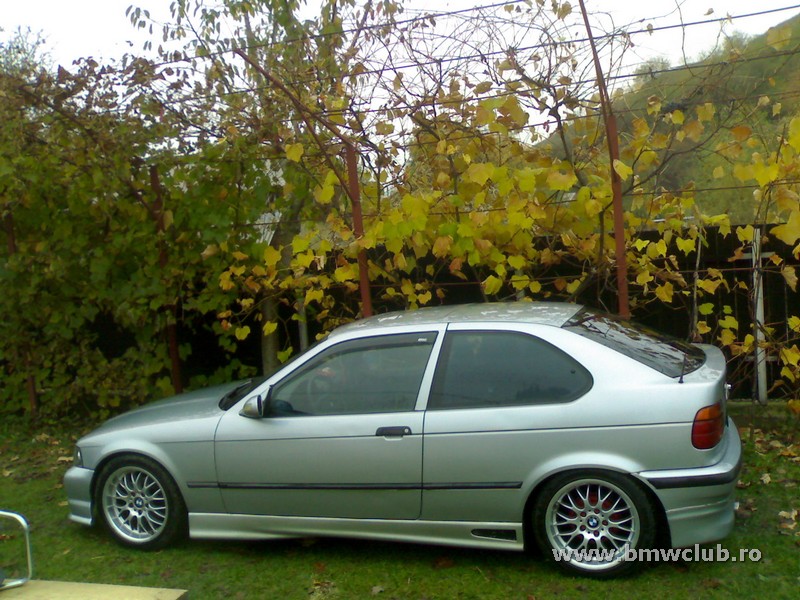

rezolvat problema.cost total 180 ron. mecanic 80, prezoane noi (logan) 80, cauciuc 20.am cumparat juma de m2 cauciuc de 15mm cu insertie textila si continut mare de azbest.locuiesc in petrosani, banda de cauciuc de care vb e folosita la transportoare in mina.am taiat 2 discuri de diametru 15 cm in care am facut gaurile bt boltzurile ce vin oala.am asezat discurile de cauciuc deasupra flansei care se prinde de oala si am pus noi suruburi de 8 cu saibe grover si piulite autoblocante.mentionez ca am lucrat 50%-50% cu mecanicul.ideea imi apartine 100%.daca stiam cat de simplu e nu il mai angajam :). am cumparat si roti de iarna cu cauciucuri noi michelin, jante originale noi si capace bmw la 560 ron.le-am montat, totul perfect.am sa revin cu foto in acelasi topic.jantele de aliaj erau prevazute cu flanse, care a trebuit sa le dau jos,caci nu se potrivea distanta intre prezoane.de altfel, prezoanele erau de alt diametru. a trebuit sa cumpar altele.au mers struna cele de logan. 4 ron bucata * 20 buc...m-au uscat.de altfel, in primavara o vand.

Sunt pe 17'' jantele.
