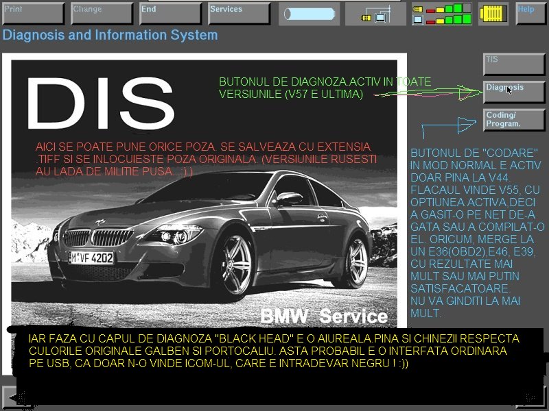

Si inca ceva...DIS V55 nu are poza M6 in meniul de start...
Depinde de versiunea folosita.In general se folosesc doua versiuni deoarece la un moment dat a fost scoasa codificarea/programarea, si atunci daca folosesti ultima versiune DIS pierzi acest lucru.
