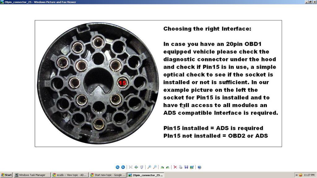

pun pariu ca nu avea pinul 15 instalat :)
@paul ideea era cu totul alta si anume sa te legi la toate modulele unei masini(e34,e36) care foloseste doar protocol de comunicare ads,pe un laptop doar cu port usb.

Tipul care s-a conectat la masina mea avea avea testerul pe USB.., din pacate softul ala al lui nici nu era instare sa vada niste erori simple, apareau doar coduri. Nici macar nu avea mufa obd1 si s-a conectat, a infipt doar 4 pini.

esti sigur ca masina e obd2?
solutia e interfata ads sau (carsoft pe serial) si port nativ com pe laptop :)
pentru ultima oara iti spun (nu de alta dar am obosit...) se poate folosii interfata ADS pe laptop CARE NU ARE PORT SERIAL NATIV daca adaptorul serial foloseste irq si i/o, cele mai ieftine sunt pe PCMCIA sau EXPRESS CARD (si se modifica ads.dll)
Poate nu m-am exprimat eu bine. Interfata are intrare obd2, iar masina mea are mufa cu 20 pini, iar in pachetul pe care-l mentionam eu mai sus, era si un adaptor 20 pini -->obd2. Adica conectez masina la interfata prin acel adaptor, iar interfata prin usb la laptop, nu e ok?
Stima, Raul.
Edited by r4ulik
doar ca nu poti intra pe toate modulele :))

e corect ce zici tu, dar daca masina e obd1 (ceea ce cred ca e), iti trebuie nustiu ce soft ca sa citeasca protocoalele obd1.
Da, am spus mai sus ca e cu 20 de pini (mufa aia rotunda de sub capota, in dreapta). Deci ar trebui o interfata cu legare directa la 20 pini? De ce crezi ca nu ar merge cu un adaptor la OBD2?
Eu nu am o interfata ADS, ci doar Carsoft. Carsoft merge bine cu un adaptor USB-serial de calitate.
Am citit un pic despre ADS si am vazut ca ai intr-adevar nevoie de un port serial fizic daca vrei sa te conectezi utilizand ADS. Nu e vorba de drivere, ci de modul in care ADS accesseaza portul serial.
Programul aferent acestei interfete este foarte vechi si nu se foloseste de API-ul pus la dispozitie de Windows pentru comunicarea cu portul serial, ci vrea sa comunice direct cu portul serial, la un nivel low level.
Pentru ca un asemenea acces sa fie posibil este nevoie de o implementare legacy a unui port serial. Ceea ce inseamna ca este necesar fie un port serial fizic, fie un adaptor PCI-serial, fie unul PCMCIA-serial. Doar acestea sunt compatibile.
Porturile seriale oferite de adaptoarele USB, PCIe sau express card nu functioneaza cu ADS deoarece nu pot fi accesate direct, asa cum cere ADS, ci doar prin API-ul pus la dispozitie de Windows.
