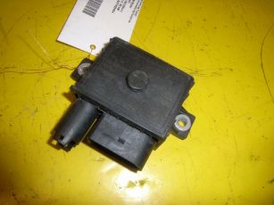

scuze de offtopic ..am luat si eu un releu de bujii de la cineva de pe forum si part number este 0522120101 este cel din poza si as vrea sa stiu daca sigur se potriveste la seria 3 al meu e46 2004 318d..pt ca m-am uitat pe net si am vazut ca imi apare doar la 118d..va rog mult daca stiti..daca nu se vede bine in poza am si un link de pe ebay http://cgi.ebay.at/BMW-GLUHSTEUERGERAT-4-Z...67#ht_837wt_939

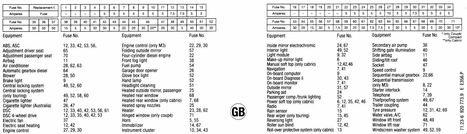

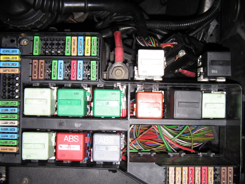

din toate sigurantele astea e vre-una cea de la bujii incandescente???????
din scema nu pare a fi nici una de 100A cat se zice p-aici ca ar fi cea de bujii....
Daca dai tabloul jos.. el culiseaza si poate fi scos, in spate este o carcasa dreptunghiulara cu capac din plastic. Sub acel capac gasesti vreo 4...5 sigurante care sunt fixate cu suruburi pe capete. Una din ele este cea de 100A pentru bujii, restul sunt de 50A.
deci in spatele astora..?
