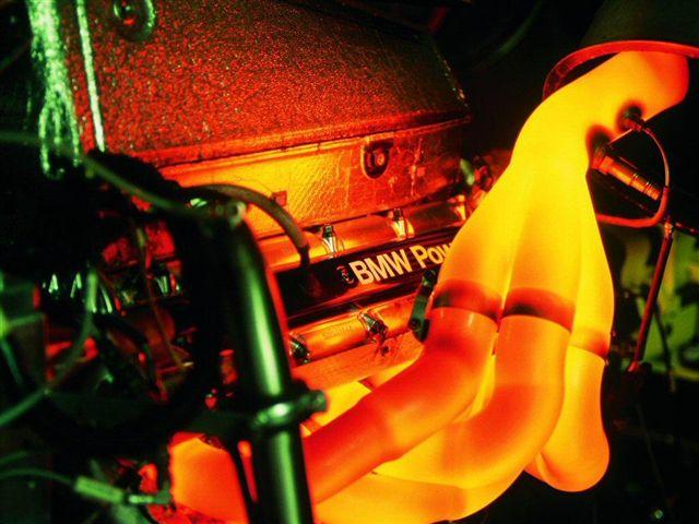

http://badger-5.com/bin/glowing-turbo.jpg
cam asa arata o turbina.

am avut un volvo pe benzina turbo, si dupa cox, exacta asa arata evacuarea. dupa turbina inca 30 de cm erau incandescenti, apoi se diminua culoarea . am facut si eu poze dar cu telefonul nu au iesit bine, si camera performanta nu am avut :lol:
Asa este dupa forja maxima turbo arata de parca l-ai scos din jar (tin sa cred ca numai la benzinare datorita turatiei )..Am vazut eu la un Mitsubishi model mai vechi din 82''cu mototr de 2000cc turbo benzinar .Dupa ce a turat motorul timp de mai multe minute efectiv sa inrosit turbina ,noaptea se vede misto.

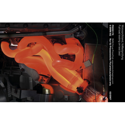

Poza de mai sus eu nu prea cred ca e reala. Gandeste-te ca acolo vine o conducta cu ulei pt. ungere. Asta ar insemna ca masina ar lua foc imediat.
Poza este reala dar in nici un caz nu o sa ajunga vreodata o turbina de 320d sa se incinga in halul asta.Poate doar daca pui motorul pe bancul de probe si il tii turat la maxim cateva minute.

turbo chiar asa arata, doar ca la anumite masini e bine ascunsa
http://www.chimera.co.nz/300zx/hotturbos.gif
This shows how hot your turbo's can get after a moderate run. More so, it shows why it is preferable to use a turbo timer to allow them to cool down. If you don't have one, let your car idle for 1 - 2 minutes before you turn it off!
