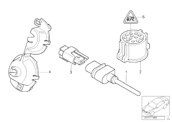

- sa inteleg ca acel senzor care l-am descris sa fie exact cel de temperatura pentru E46 ? acel senzor se afla exact sub proiectorul din dreapta al bari din fata, are 2 fire care vin din compartimentul motor si arata cam asa
:) Bavaria sa inteleg ca sunt luat peste picior ? imi pare greu sa cred ca te-ai putut gadi pe bune la asa ipoteza si concluzie, fiind un senzor de temperatura nu este nimic mai mult decat o rezistenta variabila si chiar daca e dat cu banda izoler nu trebe sa aiba eroare mai mare de 0,5 grade, poate doar un lag de sesizare a temperaturi in timp real.
Eu am crezut ca este senzorul de recirculare dat fiind pozitionarea si forma ciudata dar m-am informat si imi cer scuze pentru dezimformarea din primul post. ACELA ESTE SENZORUL DE TEMPERATURA pentru E46 nfl
