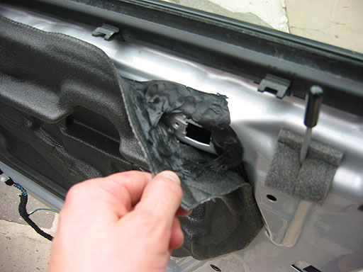

verifica intai daca intra apa cand masina stationeaza si ploua ,sau daca intra in mers ca sa iti dai seama daca apa intra pe jos sau se scurge de undeva de sus. daca intra pe sus ,adica in momentul in care masina stationeaza ,curata acele canale despre care ti-a spus cosm1n .daca problema continua asa cum a fost la mine ,dai jos panoul de usa ,verifici etanseitatea buretelui izolator care este lipit pe interiorul usii si daca acesta are vreo portiune dezlipita incerci sa o lipesti la loc cu mastic.mie imi intra pe langa acel burete si se scurgea pe prag in interiorul masinii si crede-ma ca nu am avut nici un canal infundat..
