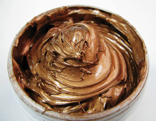

Vaselina antiblocare in general are la baza o vaselina sintetica sau semisintetica si contine particule de cupru sau/si aluminiu.
Uite de exemplu specificatiile unei vaseline antiblocare, recomandate exact pentru aplicatiile despre care discutam si anume prevenirea blocarii filetelor de bujii si sonde lambda :
A premium quality copper anti-seize and thread lubricant that may be used to prevent seizing, corrosion and galling where high temperature conditions exist. Contains a high percentage of micro-fine copper flakes in a semi-synthetic grease carrier and is fortified with high quality rust and corrosion inhibitors. Temperature range: -30°F to 1800°F (-34°C to 982°C). Provides good electrical conductivity. Meets Mil Spec #907E.
Suggested Applications: Spark plug threads installed in aluminum, exhaust manifold bolts, engine bolts, oxygen sensors, knock sensors, thermostat housing bolts, fuel filter fittings, and battery cable connections.

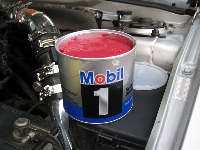

Poate ne spun cei care au folosit vaselina de la BERU, ce culoarea are aceasta. Daca este rosie este pe baza de cupru, daca este alba contine probabil pulbere de aluminiu.
Eu, cand am cumparat bujiile incandescente de la reprezentanta, le-am cerut si putina vaselina pt montaj. Si ei aici in it foarte serviabili, au trimis imediat un mecanic cu putina vaselina intr-o pungulita, bineinteles gratis, si era de culoare alba.

pentru unii care-s pusi doar pe scandal e simplu sa ia definitia unei unsori grafitate cu baza din derivati de titei si sa o compare cu o unsoare cu baza sintetica si cu particule de Cu.
singura pb simpla si logica este ca asa cum se foloseste o baza sintetica pt a fi mixata cu pulbere de Cu, tot asa se mixeaza si cu MoS, pulberi ceramice, particule de teflon.
intre Cu si grafit, iar e simplu cine se topeste / inmoaie mai repede la cresterea temperaturii.
unsoarea rosie nu e pe baza de Cu.
asta e cea cu particule de Cu.
unsoarea alba nu e pe baza de Al. aluminiul, pt cei care nu stiu ce culoare are, este argintiu, deci pulberea sa va fi tot argintie...alb este oxidul de Al, se pare ca e o reminiscenta a nuantelor pt cei care-s obisnuiti sa dea cu var...
in discutia asta, colegul care a scris ca unsoarea alba e siliconica are dreptate si , culmea, intamplator, are dreptate si colegul care scrie ca nu se foloseste ca pasta antiblocaj.

Problema nu o constituie atat grafitul, cat baza de ulei mineral din care este facuta vaselina standard, fie ea normala sau grafitata.
La temperaturi ridicate acestea se ard si se carbonizeaza, blocand filetul.
Vaselina cuprata are la baza o vaselina sintetica sau semisintetica, nu ulei mineral. Ca urmare nu se arde la temperaturi ridicate.
Efectul antiblocaj il da chiar pulberea metalica de cupru sau de aluminiu continut in vaselina antiblocaj.
