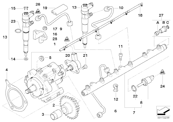

Piesa 27 + garnitura de la senzor. Banui ca a desfacut cineva pe acolo si evindet ca nu a schimbat garniturile.
Apropo, stie cineva cum se scoate senzorul? Prin tragere...desurubare (nu pare sa aiba filet)???
