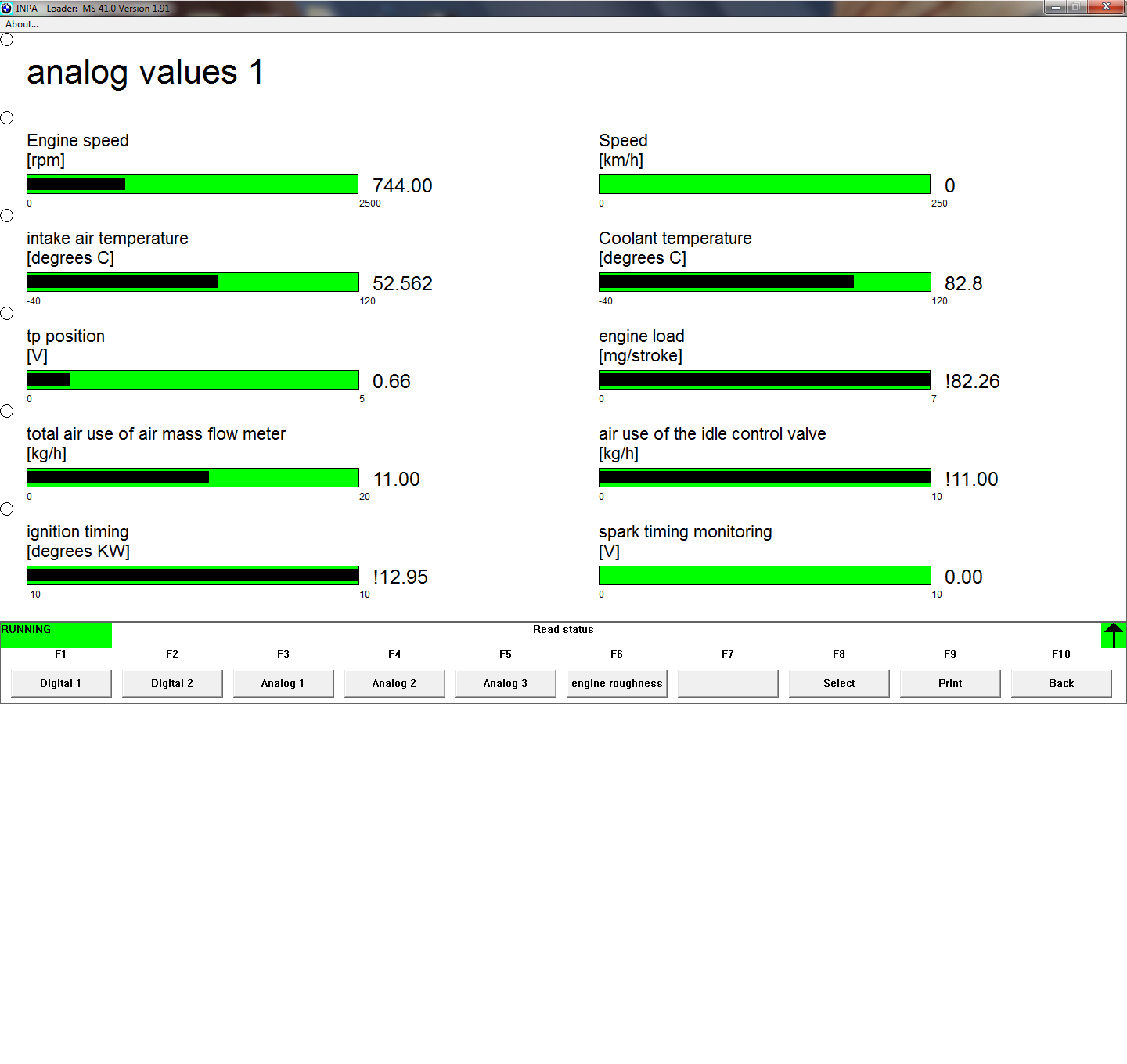

Mi-a atras atentia Engine Load...
Stiu ca e vorba de amestec, se poate sa fie prea bogat? daca am engine load mare...
Inainte de a da catalizatoarele jos, aveam 110, acum sta pe la 82. Fiind cu mult peste grafic, si cu semnul exclamarii, mi-a ridicat un semn de intrebare.
Se poate ca din cauza softului sa fie treaba asta?
Sau ca ecu crede ca e vorba de admisia stock, cand colo eu am de m50 care e mai permisiva cu 40% fiind astfel schimbat amestecul...
Masina nu da eroare deloc, am sonde lambda noi, debitmetru nou, regulator ralanti nou, mai valva PCV trebuie sa cumpar...
Nu am pierderi de vacuum, ralantiul e cum ar trebui sa fie, masina e sprintena, pe toata banda de turatie, cu alte cuvinte, totul pare normal.
http://img690.imageshack.us/img690/8079/inpa.png
Rog pe cei in cunostinta de cauza sa-mi ofere un sfat, un sprijin in aceasta problema.

Din cate inteleg eu din graficul asta , motorul tau ia prea mult aer sau "crede" ca nu e corect debitul de aer.
Posibil sa fie diferenta dintre cele doua valori :Pe de-o parte sunt 82mg aer/ciclu=5.4 kg/h iar pe de alta parte mass citeste 11kg
Nici temperatura aerului la admisie nu e ok.
Nu stiu exact cum sta treaba, asta e interpretarea mea, mai incerc sa mai aflu.
Pai faza e ca motorul, e unul modificat, mai precis admisia. Admisia ce o am acum, e de la motorul m50b25, adica de pe 325i e36... aceasta galerie de admisie permite cu 40% mai mult aer in cilindri decat cea stock.
In stanga e admisia stock, in dreapta, asta schimbata.
Se prea poate ca debitul mare de aer sa fie responsabil. :)

Da, este vorba despre semnalul dat de debitmetru cand se accelereaza motorul.Daca ai niste valori de referinta iti poti da seama uneori daca debitmetrul este defect.Eu asa stiu cel putin.
Daca nu ai erori sau nu sunt probleme cu motorul eu nu mi-as bate capul.
Simplul fapt ca permite mai mult aer nu implica ca se si intampla asa :lol: . Tu ai schimbat cumva si corpul clapetei de acceleratie?
Daca nu ai schimbat si corpul clapetei de acceleratie oricum nu va avea cum sa treaca mai mult aer.
Totodata, cantitatea de aer marita ar fi vizibila in sarcina, nu la ralanti, ori tu ai eroarea si la ralanti.
Pai cand dau READ ERROR, nu am nici o eroare. Ce e in graficele alea nu apare a eroare.
Pe F4 am dat rear error, NO ERROR PRESENT, am dat si read shadow error, la fel 0.
Inainte sa schimb sondele, aveam eroare de la ele.
Dupa mine daca dau read error si e 0 error, pai nu sunt erori....
Si eroarea de la regulatorul de ralanti e aiurea, fiindca e nou, bosch OEM.
