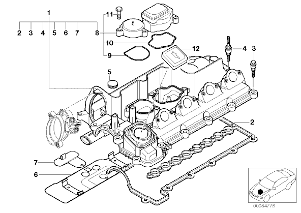

Piesa 8 in poza.
Cand mi-a schimbat-o ultima data era imbacsita rau, filtrul de fapt.
Un cilindru mic cu pasla (asa parea) pe el.
Cand imi da comanda piesa imi da comanda la tot (piesa 8 + filtru)
Eu stiu ca este filtru EGR, daca nu stiu bine lamuriti-ma.
Multumesc.
Piesa 8 in poza.
Multumesc.
ala e filtrul epurator nu EGR
