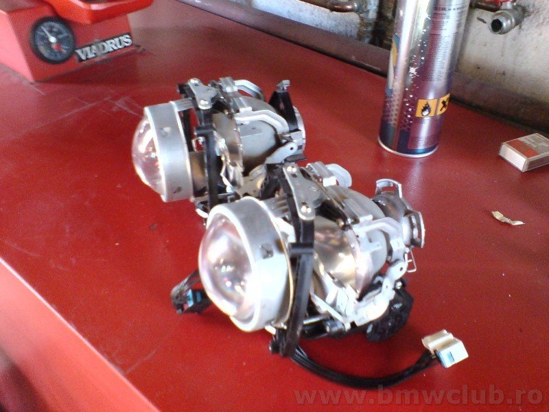

Astazi am facut exact invers titlului topicului. M-am jucat putin cu proiectoarele Hella primite de la RobertTau (inca odata un mare multam) dar fiindca nu aveam nici un bec xenon la indemana, am folosit un H7 pe care l-am polizat putin ca sa-l pot introduce in soclul de D2S.
Rezultatul a fost uimitor, o lumina clara si puternica exact ca si a unui bec xenon. Linia de demarcatie dintre lumina/intuneric foarte bine definita, la actionarea bixenon-ului sa facut ziua. Singura diferenta era cea de la culoarea luminii. Insa daca se vor monta becuri de culoare mai alba nu cred ca se mai poate face diferenta.
Vazand rezultatul am mai incercat si pe niste lupe bi-xenon de Touareg (marca Valeo) si pe niste lupe de Skoda OII iar rezultatul a fost aproape la fel.
Deci becuri H7 puse pe proiectoare Oem xenon = rezultat foarte bun.
