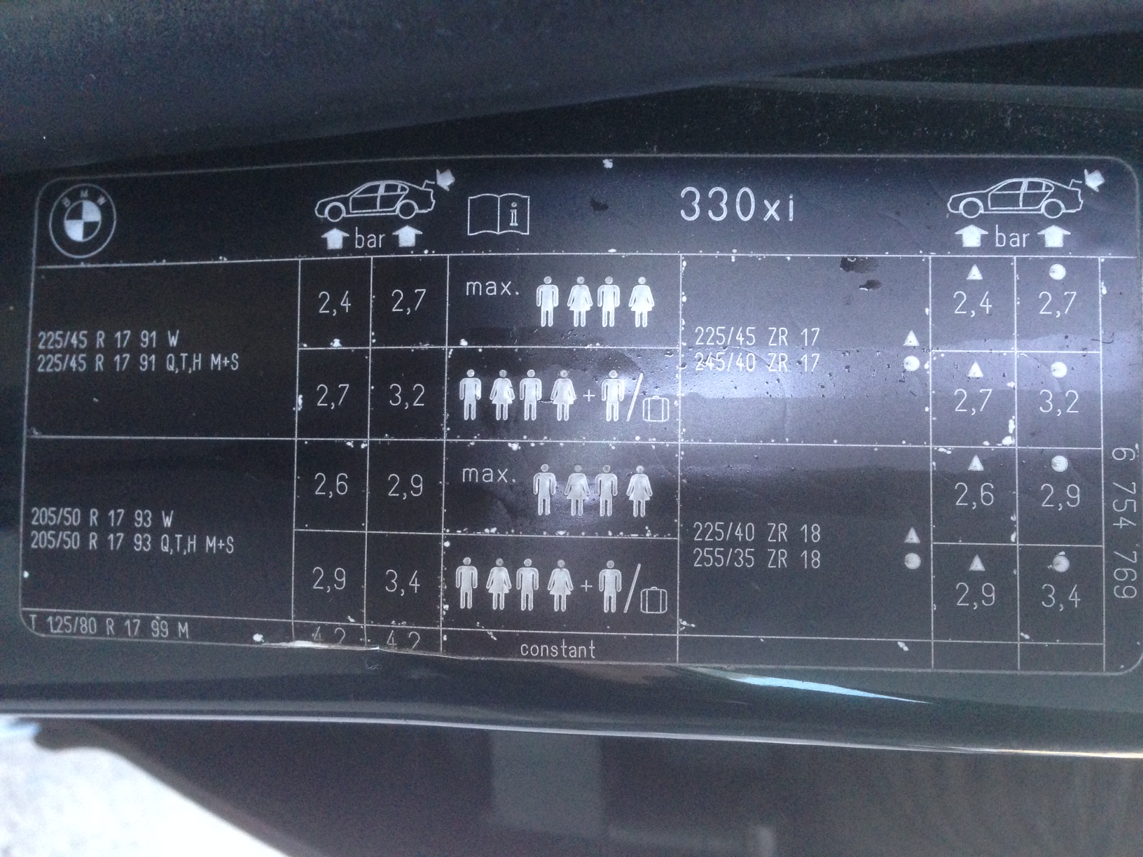

Intrebare de prost ( masina 330xi )
Din imagine ce sa inteleg, ca ( privind bulina respectiv sageata ) :
1. Daca am cauciucuri 225/45 R17 pe toate 4 rotile sa am presiunea de 2.4 sau daca am 245/40 R17 sa am presiunea de 2.7
SAU
2. Se recomanda combinatia dintre 225/45 R17 pe fata cu presiunea de 2.4 si 245/40 R17 pe spate cu presiunea de 2.7 pe spate ?
Sunt la momentul alegerii cauciucurilor de vara si doresc ceva cu indice de consum carburant A, maxim B, cu indice de franare pe ploaie A maxim B si cu cel mai scazut nivel de zgomot posibil.
Greu de ales intrucat 99% din siteurile de profil de la noi NU afiseaza acesti indici.
Dar pentru a putea cauta, trebuie sa stiu ce dimensiune sa caut.
Acum am 225 / 50 R 17 dracu stie de unde si de ce, coapte si aproape slickuri.
Multumesc mult pentru lamuriri !

e clar in desen, in conditii normalae 2.4 pe toate indiferent de dimensiune.

Pai daca ai 225.45.17 pe toate pui 2.4 incarcare normala si daca esti incarcat tare pui 2.7....daca ai jante care suporta 225.45.17 fata pui 2.4 si daca ai 245.40.17 spate pui 2.7(exemplu jante style 68) daca esti f incarcat pui 2.7 fata si 3.2 spate... depinde de jantele pe care le pui si ce anvelope suporta janta/masina
