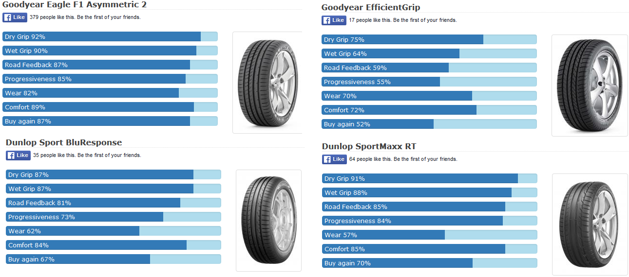

Cu ajutorul lui @ dragosel_bmw ( multe multumiri ! ) am ajuns la
O sa merg pe 225/45 r17 si cautand dupa clasa de economie carburant A maxim B, franare pe ud A maxim B si zgomot cat mai redus am urmatoarele variante ( de pe cauciucuri direct ) :
1. Goodyear Eagle F1 Asymmeric 2 91V cu margine : B / B / 68dB
2. Goodyear Efficient grip Performance 94W XL cu protectie janta : B / A / 69dB
3. Dunlop Sport BluResponse 94W XL cu protectie janta : B / A / 69dB
4. Dunlop Sport Maxx RT 91W cu protectie janta : B / A / 69dB
Alegerea logica spune ca prima optiune este cea mai buna, corect ?

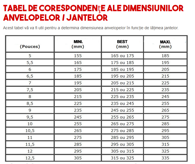

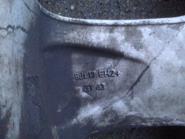

Imi explica cineva va rog care este diferenta dpdv tehnic, stabilitate, consum, avantaje si dezavantaje daca folosesti pe spate cauciucuri 245/40/r17 versus 225/45/r17 ( asta pe o janta 8J care deci suporta ambele cauciucuri ) ?
Am avut si eu montate pe spate 245 40 17 Bridgestone Potenza re050a si inainte aveam 225 45 17 pe spate. Sincer sa fiu, nu am observat nici o diferenta fata de inainte, nici la stabilitate, nici la consum, nici la zgomot. O anvelopa 245 40 17 este mai grea decat un 225 45 17, cam cu 1-1,5kg. Insa, diametrul total al rotii este mai mic cu 6mm fata de o roata 225 45 17,roata pare mai mica daca te uiti atent, dar asta nu afecteaza cu nimic. Eu aveam pe spate jante 8,5j, deci anvelopele aratau la fel de intinse pe janta ca unele 225 pe 8j.Eventual consumul sa fie putin mai mare( cu 0,2-0,3l/100km) pentru ca rotile sunt mai grele. Partea buna e ca din spate, anvelopele se vad mai late, masina pare a fi un bolid :))). Acum trec la 225 45 17 pe toate rotile. Am ajuns la concluzia ca mai late nu merita pe 17.
