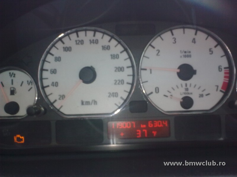

Ajutor problema senzor in bord seria 3 e46 2004
Salut am un prieten cu seria 3 e46 2004 si a aparut o eroare la bord cu "check motor" un semn galben de motor mai exact si cand s-a dus la tester testerul a zis urmatoarea fraza " mixture adaptation 1 ( air density), lower speed range ".
Am schimbat filtrul de aer ca era sport si ma gandeam ca de asta era problema dar nu s-a stins martorul, ce trebuie facut? resetat oare sau mai bine la AB ? am schimbat si benzina din 99+ am pus iar 95 si tot degeaba...

Semnul ala inseamna valori proaste citite de sonda lambda, adica noxe. Ori debitmetru, ori aer fals in admisie ori sonda lambda busita.
Ti-ar prinde bine cineva de pe forum care sa aiba acces la baza de date cu erori, acolo iti spune ce motiv ar putea cauza eroarea. Eu am mai intalnit mixture adaptation out of range. Atunci era de la debitmetru.
