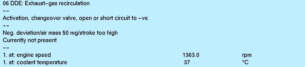

Imi poate traduce si mie cineva eroarea atasata?masina e46 320d an 2000.
este vorba de valva EGR .A ramas blocata (sc.circ.la (-))candva si masina a vazut o deviatie negativa a presiunii de turbo.Presupun ca e vb. de un DDE 3.0. Atata vreme cat eroarea nu mai e prezenta nu te ingrijora (bine, acum depinde de contor)
Problema este ca am eroarea activa.Am schimbat pe rand EGR si controlerul de vacum.Eroarea ramane.Nu stiu daca de la aceasta eroare masina merge foarte prost, dar chiar retineri sa ma iau la intrecere cu un Logan de 1.5d pentru ca imi da clasa......
