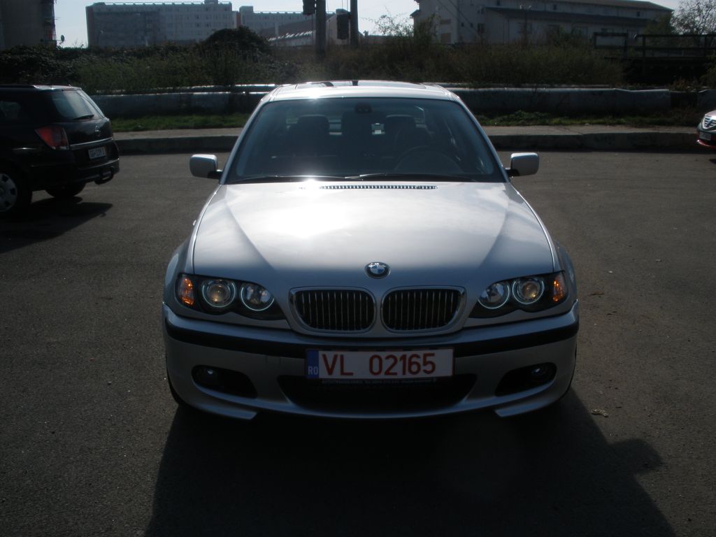

buna ! am vazut la un bmw e46 statziona si ii erai pornite semnalizarile pe fatza deci nu palpaiau doar stateai pornite nu la intensitate maxima sa zicem jumate .. cum e posibil se poate face p orice e46???
Era model american, erau aprinse ca la asta:

Scoate becurile de pozitie din soclul acestora si va avea si masina ta acelasi aspect. O sa iti apara in bord eroare la becurile fata. Semnalizarea va ramane functionala.
