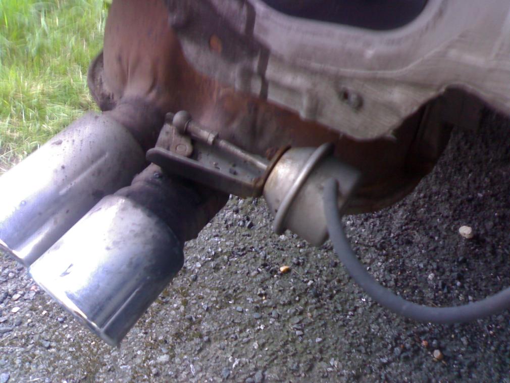

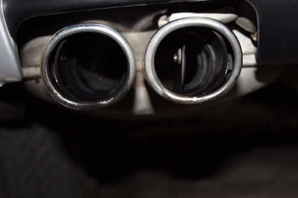

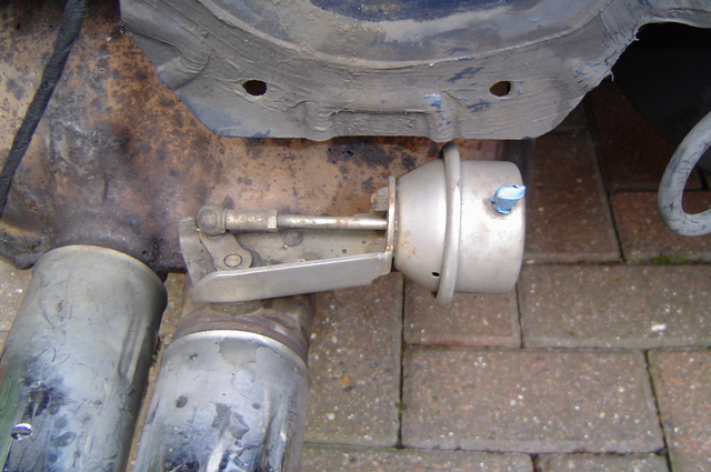

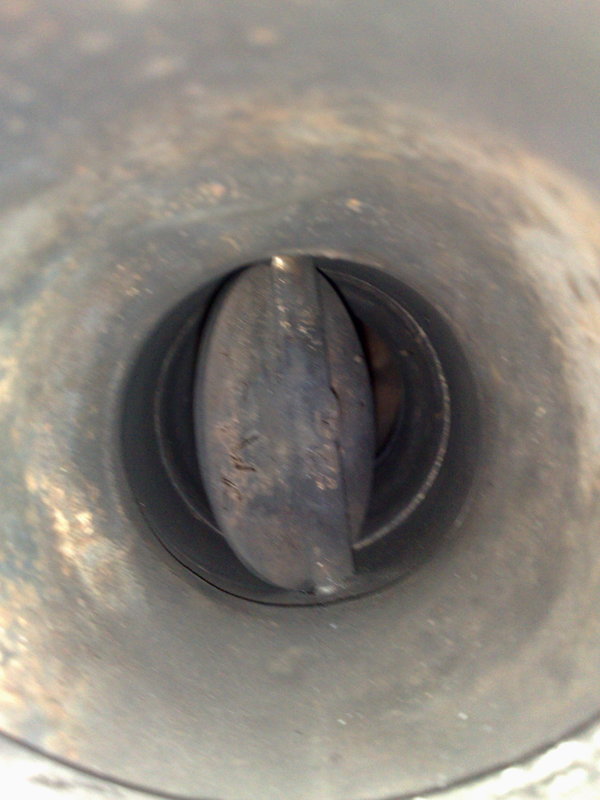

La cativa cm in interiorul tevii de evacuare (pana in toba propriu-zisa). Se vede cu ochiul liber...
Uite si niste poze, inclusiv cu pompa care actioneaza clapeta.
Azi, cand veneam acasa, am vazut la un e60 pe teava din dreapta, ceva ce parea a fi clapeta aia. Farul batea exact pe teava si mi-a sarit in ochi. Era un 535d
