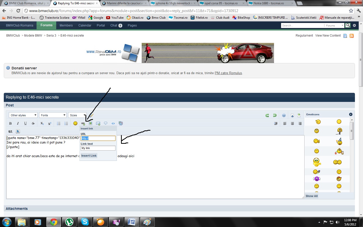

Imi pare rau, ai ideie cum il pot pune ?
Da iti arat chiar acum.Uita-te la imaginea adaugata de mine.
Daca este de pe internet dai copy paste la url si il adaugi aici (...semnele din poza) si totul este pus pentru noi toti! E simplu, Spor!
