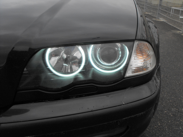

pe mine ma intereseaza dc merge montat far de la bosch pe e 36. mie imi trebuie un far dreapta cu lupa pt e36 si peste tot unde am dat search am gasit numai bosch ...ideea e k dc cumpar un far BOSCH.....unul va fi Bosc si unul ZKW....sunt la fel la montaj si estetica? vreau sa le pun pe ambele cu lupa pt ca vreau sa-mi pun xenoane ( masina are un far fara lupa - neamtul stie cum l-a indoit)

eu am bosh cu lupa originale pe e 46 nfl, si au aproape 9 ani de functionare far nici o problema,cu conditia sa folosesti becuri d2s pana la 6000k cele care produc o lumina "alba" sa zicem asa ,daca folosesti d2s intre 6000k si 8000k cele care produc o lumina albastra lucreaza la o temperatura mult mai mare ceea ce duce la arderea oglinzii, problema care o au multi care se plang de pierderea luminozitztii si sunt si ilegale(aici in spania)
