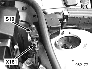

Intrebare: cum pot sa ma prind daca asta e problema?
Senzorul se afla in compartimentul motor, in partea stanga (S19) :
Trebuie sa-l masori, sa vezi daca functioneaza.
Totodata poti dezactiva senzorul de miscare si pe cel din interiorul masinii. Se face usor din telecomanda. Dupa ce ai armat din telecomanda, in interval de 10 secunde mai apesi o data pe butonul de armare. In acel moment cei doi senzori sunt dezactivati si becul de pe oglinda se aprinde 1 secunda dupa care clipeste rapid.
Asa elimini orice banuiala legata de acesti senzori.
