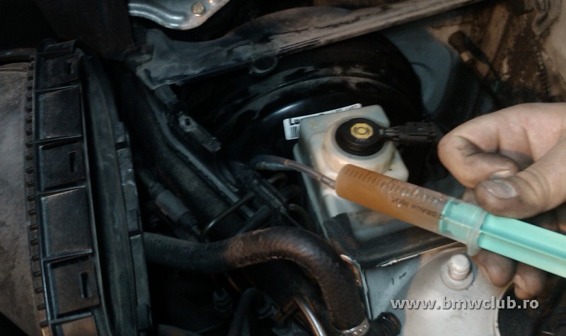

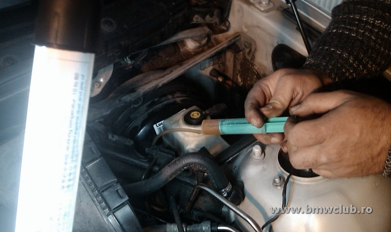

Am ajuns azi la un amic mecanic. Incredibil, dar apa buclucasa este chiar IN pompa de servo!
Nu stiu cum reuseste apa sa intre in servo, probabil este pe undeva un orificiu si daca se aduna multa apa din compartimentul respectiv, apa intra si in servo.
La mine nu era infundat totusi niciun orificiu de scurgere. Neplacuta treaba, pare o greseala de proiectare.
Un mic DIY.
1. Se demonteaza filtrul de polen si suportul acestuia.
2. Cu grija se scoate furtunul de vacuum din servo.
3. Pe acolo se introduce un furtun de plastic subtire si cat mai moale. Eu am folosit un furtun cu diametrul exterior de vreo 4-5 mm si o lungime de vreo 30-40 cm.
4. In celalalt capat se monteaza o seringa cu ajutorul careia se scoata apa din pompa de servo.
5. Furtunul se introduce cu grija putin cate putin si se incearca sa se vada daca a ajuns la apa.
La mine a scos asa vreo 5 seringi a cate 20 ml de apa, deci vreo 100 ml in total. Apa era destul de murdara.
Oricum o sa-mi comand o pompa noua de servo. Banuiesc ca nu i-a facut prea bine apa.
In momentul demontarii o sa analizez sa vad cum a intrat apa si o sa revin cu amanunte.
