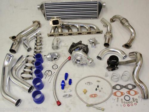

Am gasit de vanzare kitul, pretul e fair. Nou, evident. Marca SpeedDemon.
Ma gandesc ca a pus cineva turbo pe modelul asta. Daca e pe forum, il rog sa imi impartaseasca parerea. Sunt binevenite si parerile celorlalti.
Am vorbit cu firma care le vinde, pana in 250 cp nu e nevoie decat de alt soft si o pompa de benzina(pe langa kit, evident).
Sunt curios cat de mult dauneaza motorului si pana la ce putere rezista cutia de pe modelul acesta.
Trebuie sa recunosc, imi place foarte mult ideea de turbo, intercooler :) Nu ma dau banii afara din casa, ca atunci schimbam masina, insa vreau incet incet sa o imbunatatesc.
PS: va rog fara aprecieri a la wlf, fara recomandari gen vinde-o si cumpara-ti un 330, etc.
PS2: imi place e46le meu foarte mult. Vreau mai multa putere fara sa schimb masina sau motorul.
PS3: am cautat topic asemanator, nu am gasit ..

Pretul e 999 euro. Cuplul nu il stiu, ca ma mai documentez in timp ce lucrez :) Insa ma astept la cuplu undeva la 300 nm.
Puterea e max 250 cp cu totul stoc(inafara de pompa). Din cate am inteles, pompa asta duce 200 210 cp maxim.

Stiu ce inseamna turbo si ce implica. Uite aici ce primesti in kit. Ceva modificari la admisie sigur vor trebui.
Teoretic, 1000 eur kitul, 145 eur pompa de benzina, ~250 eur resoftarea.
E mult 1000 E pentru un kit de genul ala. Uite aici:
http://cgi.ebay.com/ebaymotors/BMW-E36-Tur...sQ5fAccessories
950$ cu tot cu transport. :)
