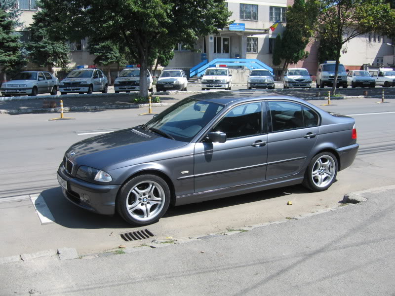

btw, asta e masina, ca sa eliminam dubiile :lol:
M-Paket 1, asa cum nu ii place lui edy1092

btw, asta e masina, ca sa eliminam dubiile :)
pai de ce??? sunt curios ce pt ce motiv nu recomanda asta?
misto masina, imi place Mpack1, chiar si pe mine ma batea gandul macar pe fata (nu sufar bara de fl) si nu sunt asa multe ca Mpack2 (ca ciupercile)

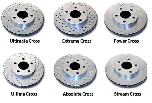

si discurile
- 4 discuri racing ceramice fata + spate
- bolt-on instalare fara modificari
- timpi de franare cu pana la 45% mai buni oare chiar asa sa fie?

Eu am avut o experienta neplacuta cu franarea, in sensul ca am franat de pe la 160 pana la 40, dupa care franele nu mai aveau eficienta foarte buna(pana s-au racit). Ori daca faci mai multe figuri de genul, risti sa ramai fara frane si nu la figurat vorbind. E drept, aveam montate capacelele din bara care acopera 1/2 din canalele de racire a franelor.
