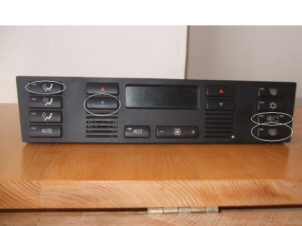

ma intereseaza doar cateva butoane... atat. daca le dai separat, dami un pm.
Dar cum s-au stricat butoanele de la panoul de control al climei?Eu am demontat tot panoul de clima pana in ultima piesa, butoanele nu prea ai cum sa le schimbi din ce am observat eu, poate doar clemele metalice care realizeaza contactul in momentul in care apesi butoanele respective, ai verificat in interior? poate e doar vreo clema sarita sau vreun contact imperfect intre clema si placa.

se pot scoate si butoanele , eu le am scos si le am lipit pe interior k aveau o crepatura . se forteaza usor cu un varf de cutit in partea de jos pe mijloc si iese , dar nu stiu cine ar descomplecta un modul bun k sa ii vanda butoanele :) la loc se pun tot asa , fortate cu un varf de cutit in partea de jos.

PS. butoanele trebuiesc fortate unpic cu un cutit, surubelnita ceva, in contra apasare. si ies.
PS 2. ies foarte ushor, sunt 2 actiuni de contact sub buton. unul in centrul butonului, si unul pe stanga sus, digitale. stima
