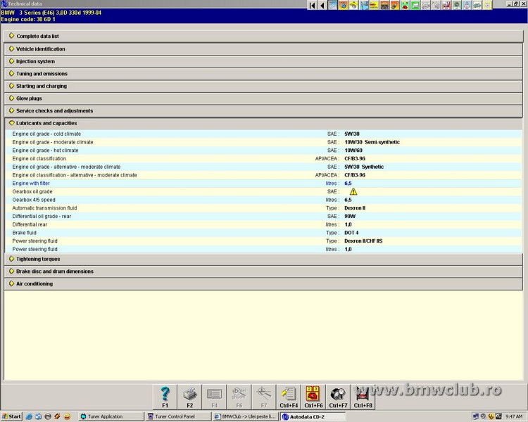

in loc sa pun 6,7 litri ulei in motor am pus 7litri(extra 300ml),iar acum nivelul uleiului la joja are cam 3-4mm peste limita maxima.are ce sa dauneze,sa imi fac griji sau s il las asa ca oricum peste cateva mii de km va fi la nivelul normal?

:blink: si acolo de ce scrie asa ?Nu cred ca 300 ml va afecta cine stie.Dar multi mi-au spus ca trebuie sa stea uleiul intre cele doua taieturi de pe joja

Numai o data o patesti.Nu degeaba producatorul a scris 6,7 litrii
