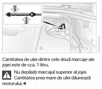

Dupa cum am zis, nici baia de ulei si nici joja de ulei nu sunt instrumente de precizie, si o cantitate in plus de 5-10% se incadreaza lejer in limitele de toleranta.
Ce ai citat tu din cartea tehnica este similar cu ce scrie pe placinta de la Mc : Atentie, produs fierbinte!. Este posibil sa fie useri mai nepriceputi si e mai bine sa-ti iei toate precautiile decat sa faca respectivul vreo prostie.
Adica sa nu se trezeasca vreunul ca pune preventiv 1-2l de ulei in plus in motor, doar asa, ca sa completeze mai rar sau ca sa sa scape de rezerva de ulei din portbagaj.
Eu la e46 320 d fl am pus 5,5 l si nu era la nivel asa ca am turnat si jumatatea de litru care am mai ramas. E a doua oara cand fac acest lucru si nu am avut probleme. Am gresit oare?
Nu stiu daca ai gresit dar sigur ai pus 0.5 l ulei in plus
In principiu, cativa zeci de ml in plus nu au cum sa dauneze.
Dar nu am inteles cum vine asta:
Pe loc stai cateva minute, dar de mers mergi mult mai mult.
Si tu stii asta ... de unde? Care sunt, mai exact, aceste limite de toleranta si unde sunt definite ele de catre producator?
Limita max este de 8-10% in plus fata de cantitatea maxima prescrisa. Atunci cand motorul e in mers in primul rand ca jumatate din cantitatea de ulei este pompata pe circuit deci nici la cele mai puternice franari uleiul nu va iesi din baie (partea mai adanca) ca sa migreze catre arbore. Dar daca totusi s-ar intampla, majoritatea motoarelor au un "oil deflector" (nu stiu cum dreaq ii zice in romaneste) la baza arborelui, care protejeaza impotriva spumarii excesive.
In concluzie daca pui mai mult de 500ml pt un motor de 2000-3000cc sunt toate sansele sa prepari un milkshake.
