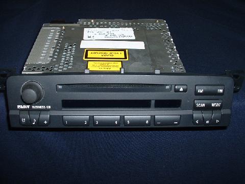

undel gasesc reductia ? , modelul de cd gasit de mine arata asa ...
merge ? eu stiu ca modelul asta de cd este de pe e 46 facelift adica dupa 2001 cand a aparut , si eu am model e 46 2000 casetofon........
da merge ai nevoie doar de reductia de la antena.

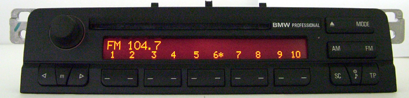

am mai vazut ca mai e un model de cd ... respectiv cel din poza , vad k are functia mode , asta inseamna ca ar merge pe magazia de cd-uri ? se potriveste la mufe ? :lol:
sincer..... mi-ar placea mai mult modelul acesta....
oricum ms pt informatii!! :)
