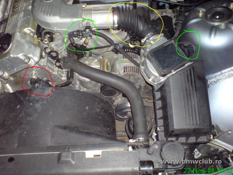

Am fost azi sa imi schimb niste bucsi la masina, si pana cand mecanicul a facut treaba asta, pe mine m-a pus draq sa tot scot pe mufe, senzori...etc si sa le curat.
Dupa ce am terminat am observat ca mi-a aparut o problema:
Cand pornesc masina la cald, oscileaza rau relantiul, pentru vreo 2-3 secunde apoi totul merge ok. Cand am pornit prima data masina si era rece, a pornit normal si nu a oscilat deloc relantiul.
Va arat un filmulet, cum imi porneste masina la cald. Am filmat acuma seara:
http://www.youtube.com/watch?v=Qu9gI4ezwhM
Va explic la ce am umblat azi, si va rog ziceti-mi oare ce am stricat. (Nu mai are rost sa spun ca inainte sa fac eu pe mecanicul, totul a functionat bine la masina)
1) am scos mufa de la sonda lambda (masina era pe elevator) am dat-o cu spray de contacte si dupa ce s-a uscat am pus-o la loc. Am umblat doar la mufa, sonda efectiv nu am scos-o din galerie.
2) am desfacut si ceva senzor de pe chiulasa (incercuit cu rosu in poza). Era imbacsit cu ulei ars, l-am curatat putin cu WD40 si l-am pus la loc. Imi puteti zice va rog cum se numeste si ce rol are?
3) 2 mufe - de la clapeta de acceleratie si de la debitmetru de aer (apar cu verde in poza). Le-am dat cu spray de contacte si le-am pus la loc.
4) am dat jos si cotul (furtunul) ce merge de la debitmetru la admisie, l-am sters putin , l-am verificat de fisuri si l-am pus la loc.
Cam atat
Oare de la ce mi-a aparut problema asta???
Porneste bine la rece, porneste f rau la cald, si in mers nu am defel probleme.
Ms

vezi ca ai inversat mufa de la clapeta de acceleratie cu alta.SE POT INVERSA

ala incercuit cu rosu e senzorul de la volanta ala n-ai cum sa-l inversezi cu nimic

Si cum sa fie ala senzorul de la volanta? :)
Este Pulse generator, camshaft -senzor impulsuri ax cu came....
A inversat senzorul de la clapeta de acceleratie cu Intake air sensor, amandoua au 3 pini.
Difera la culori mufele , insa amandoua sunt inchise la culoare , daca sunt murdare, le poti inversa.

Eu mufele le-am montat bine. Sunt 100% sigur.
Oricum eu am demontat doar mufa de la debitmetru si cea de la senzor clapeta acceleratie. Una e rotunda, alta dreptunghiulara, si nici macar nu ajunge cablul sa le montez invers. :)
