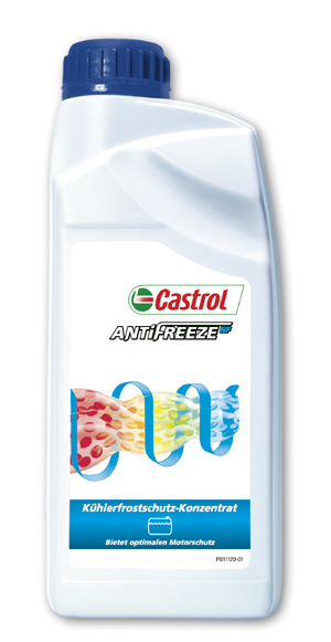

Asta e antigelul pe care l-am folosit:
Am pus 3.5L de antigel si aprox. 3L de apa distilata...eu zic ca e in regula amestecul asta.
