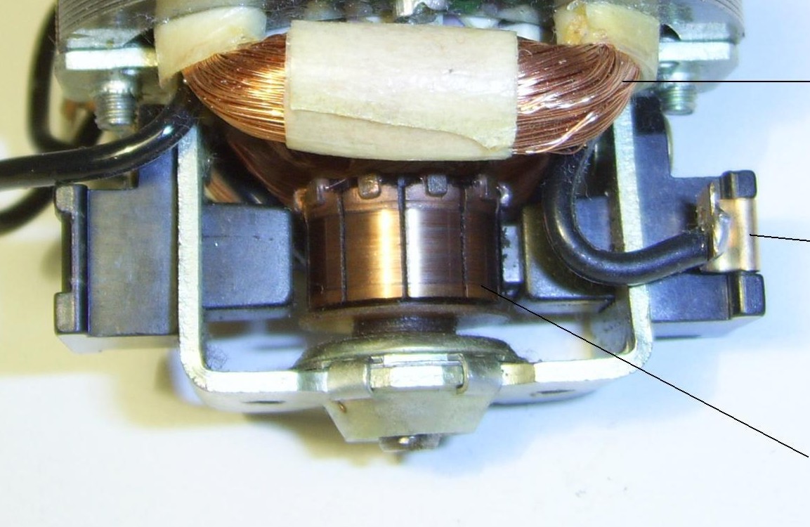

da, am gresit cand am spus ca e pas cu pas, dar poti sa-mi explici si mie ce inseamna niste bobine puse pe un ax(rotor) si alimentate prin intermediu periilor+magneti permanenti pe stator? nu cumva un motor electric? think again!
daca ai scoate excentricul de acolo si ai alimenta 'motorul' intr-un sens (pentru ca are 2 sensuri - 3 pini la mufa - si 2 +) crezi ca nu se va invarti, sau crezi ca face doar o jumatate de tura? :)

Nu, doua bobine pe un ax NU inseamna nici pe departe un motor.
Daca ai scoate excentricul, regulatorul nu se va invarti!
Eu as avea timp sa-ti explic, sper ca vei si intelege. Pentru ca un motor sa se invarteasca trebuie sa existe un camp magnetic invartitor. La motoarele de curent continuu acest camp se poate obtine cu ajutorul unui colector si al unor perii, montate astfel incat campul magnetic sa se inverseze o data cu rotirea rotorului. Un astfel de sistem de perii - colector arata asa:

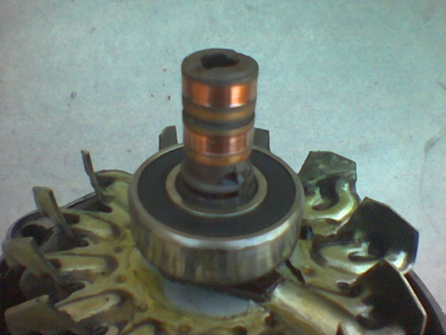

Este un colector clasic de motor, prezent la toate motoarele, chiar si la electromotorul de pornire.
La regulatorul de ralanti colectorul arata insa ca cel de la alternator :
Un astfel de sistem perii - colector NU este capabil sa produca un camp magnetic invartitor, si ca urmare regulatorul de ralanti NU este un motor!
nu ma deranjeaza discutiile constructive pe diferite teme, dar analogia mi se pare cam bizara intre alternator si regulatorul de relanti, alternatorul are bobinajul pe stator, iar regulatorul pe rotor, pentru Rhaziel cand si daca il desfaci poate ne pui si noua niste poze sa ne mai luminam:)
pentru mine momentul la ax dat de alimentara uneia dintre bobine, daca are doar 2 ar fi de ajuns sa treaca si peste asa zisul 'punct mort' - cred ca ar merge cu ceva hopuri dar s-ar invarti 'motorasul'
Alternatorul are bobinaj atat pe stator cat si pe rotor.
Regulatorul de ralanti nu are statorul bobinat deoarece statorul este realizat cu magneti permanenti.
Oricum nu era vorba de nicio analogie, am dat exemplu cu alternatorul deoarece nu am gasit repede alta poza a unui colector similar cu cel al regulatorului de ralanti.
Nu se va roti niciodata.
