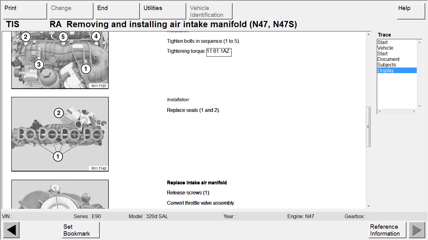

Cred ca ai noul motor, N47.
m-am uitat pe bmwfans si asta pare a fi admisia: http://bmwfans.info/...h_flap_control/
dar tot cu „flap control” scrie ca este.
in poza atasata nu se intelege foarte clar, dar par a fi clapete in orificiile din admisie, si par a fi deschise la maxim.
P.S. mi se pare foarte ciudata forma galeriei de admisie de pe N47, parca au inghesuit-o acolo sa fie...

are clapete si asta ... in fine doar pe E46 am inteles ca au fost cazuri in care sa fie aspirate de motor ... la E90 n-am auzit asa ceva!
