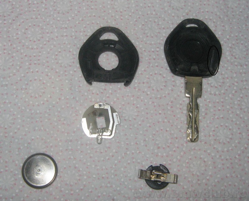

Am mai desfacut si eu chei cu cip la viata mea, arata altfel. Un circuit, niste piese ceva. Plus ca orice circuit pt imobilizare se leaga la o baterie. La cum arata circuitul ala cu ledul, nu pare ca se leaga cu altceva suplimentar, pt a alimenta de la aceeasi baterie acel circuit. Poate se alimenteaza prin cheie de la contact??
Dupa ce pornesc motorul cu oricare din cheile masinii, pot sa pornesc apoi fara cip. Daca apresc motorul si ies din masina, inchizand si deschizand usa cu cheia, nu mai porneste decat cu cheia originala a masinii.
Cred ca se alimenteaza prin lama cheii.
