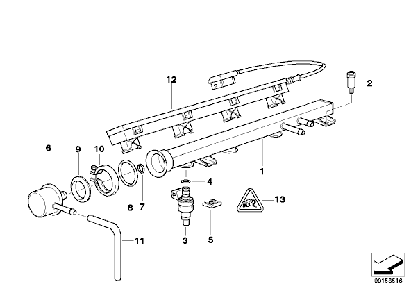

Presiunea se mai poate pierde si printr-un injector care nu mai inchide bine - cazul cel mai rau din motive evidente.
Daca pui valva unisens, elimini posibilitatea ca valva pompei de benzina sa piarda presiune. Nu raman decat regulatorul de presiune de pe rampa (diafragma intepata sau arc prea slab) sau injectoare (aici am dubii: ar trebui ca masina sa plece inecata de fiecare data, sa puta a benzina, sa ude bujia).
