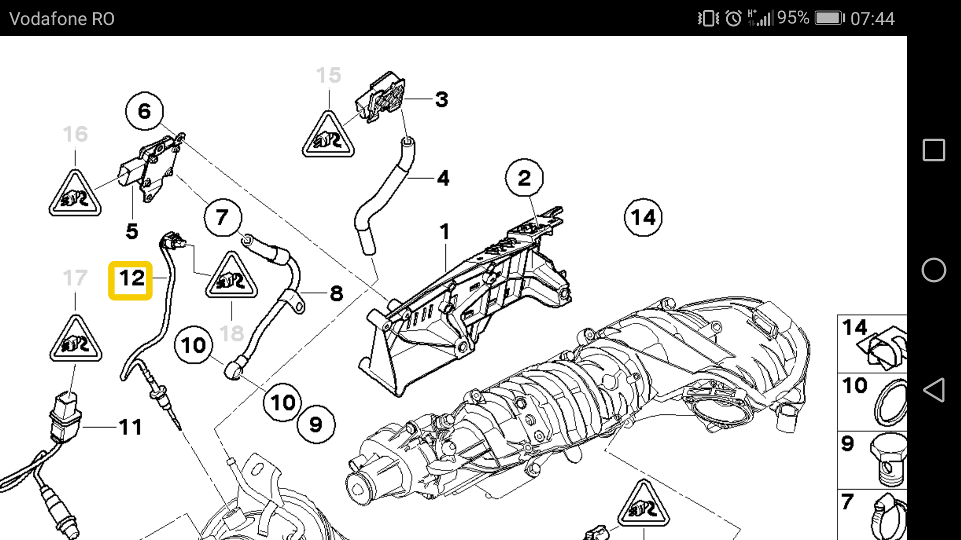

Ce ni s-a parut ciudat a fost ca Temperatura esapamentului inainte de filtrul de particule era -40. ma gandesc sa nu fie cumva acel senzor de temperatura defect, si din cauza aceasta sa nu se mai activeze nici regenerarea DPF-ului.
A mai intalnit cineva problema asta cu senzorul respectiv? E greu de schimbat? Cam cat ar costa unul?

Aceeasi problema am avut-o si eu, am avut eraorea 480 pe filtrul de particule, dupa care si eroarea 481 si s-a aprins si in bord, la mine a fost senzorul de temperatura defect si nu si-a facut regenerarea vreo 14000 de km, am inlocuit senzorul si am portnit procedura de regenerare din rheingold si a functionat perfect. Senzorul se poate verifica foarte simplu daca este defect cu un aparat de masura, se desface mufa, are doar doua fire si se verifica continuitatea. Ca si cost este aproximativ 270 Ron si il poti inlocui si tu daca este defect. Dupa inlocuire nu porneste regenerarea singura, trebuie respectata procedura din rheingold.
