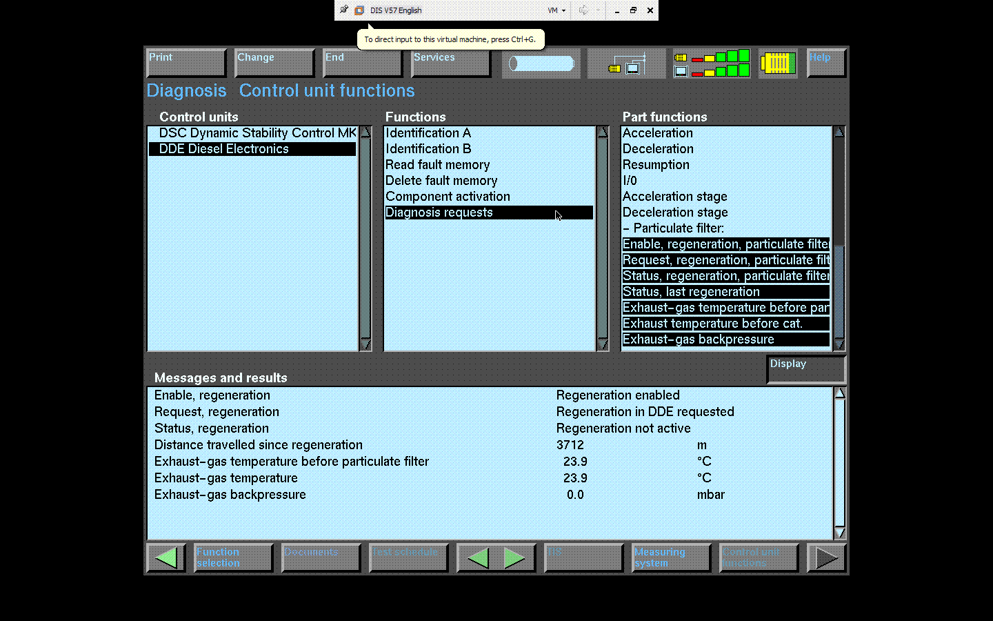

am scanat cu dis v57 dpf
am o intrebare. de ce nu imi afiseaya km ramasi care se mai pot face cu dpf+ul_ca in video din link? https://www.youtube....h?v=1kC9bGkxYSI
la mine nu arata remaining mileage ca in video. am navigatie iar la info souces pe dpf imi arata ca se mai pot face cu el 190.000km
sa iau de buna valoarea din navigatie?
