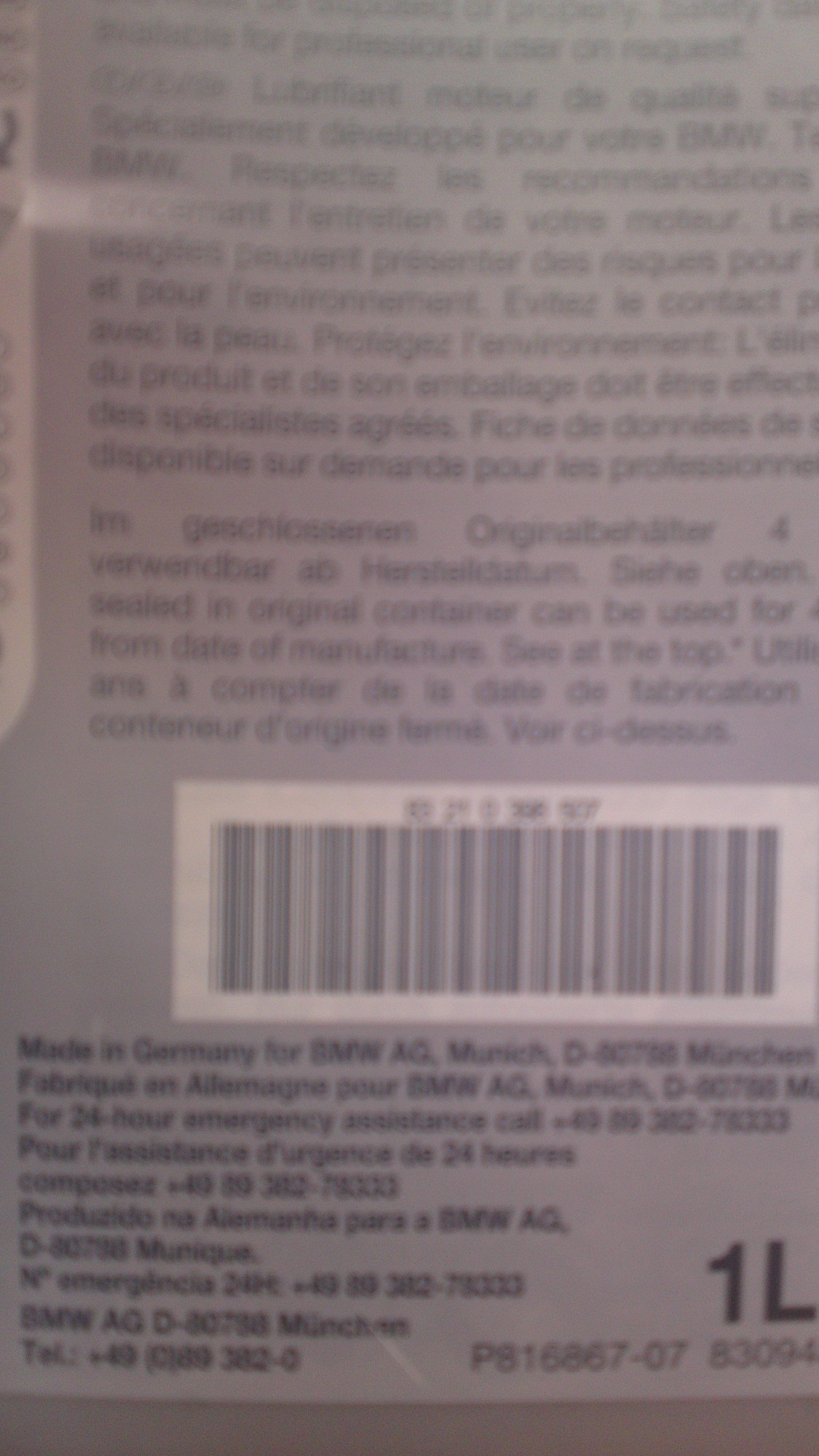

Ok, o sa pun in august, cand fac schimbul de 10 mii, Castrol 5W30, dar problema e de unde iau, ca asta cica e cel mai falsificat, apropos, mi-am comandat Castrol Edge de pe ebay.de, de la o firma din Germania, si scrie pe el "made in EU", e normal? Intreb ca pe asta care l-am luat de aici scrie "made in Germany". Ce inseamana asta, ca cel de aici e original, si cel din Germania e contrafacut ? :sorcerer:
