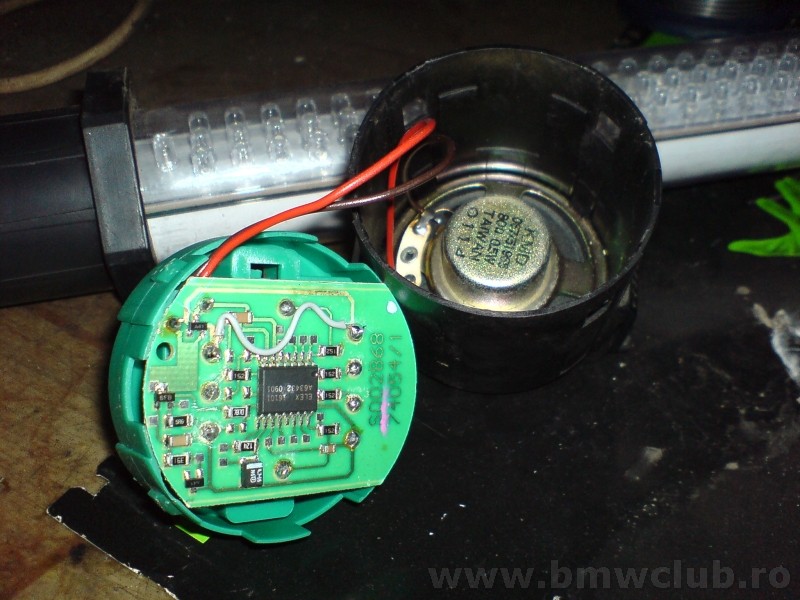

ĂĂži spun sincer cĂŁ i'am scos ambele mufe Âşi tot se auzea beep'ul acela. Am lĂŁsat poziĂžiile aprinse (fĂŁrĂŁ contact) si am deschis uÂşa de la Âşofer. Se auzea beep'ul acela subĂžire, ĂŽn zona volanului.
Poate acest gong este doar pentru PDC :) .
Din cate vad in poza la tine, la acel gong este un singur ton legat, mai exact pe pinu 2. acel pin face un Dooong mai lung si cred ca este avertizare de sub 3 grade. Ca sa fie folosit pt. PDC ar trebuie sa fie legat pe pinul 1
edit: este doar PDC-ul legat, acum am vazut ca este intors invers gongul. Firul albastru da semnalul de PDC.

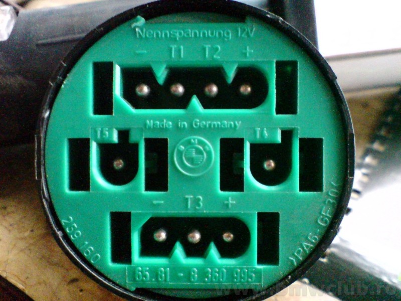

Tonalitatile se pot schimba foarte usor. In poza alaturata vedeti cum este legat un gong.
T1, T2, T3, T4, T5 sint diferite tonuri.
Plusul si minusul se vede clar unde se leaga, se poate lega si in mufa cu 4 pini si in mufa cu 3 pini. De. ex. daca aveti un singur ton legat la gong acesta se poate schimba mutand pinul la alt T. Daca initial a fost pe T3 se poate schimba tonul punand acel fir la alt pin. T1 sau depinde ce ton vreti. Doar ca trebuie umpic modificata mufa, in poza se observa ca pt. fiecare T e un anumit tip de mufa (are cheita altfel pozitionata)
