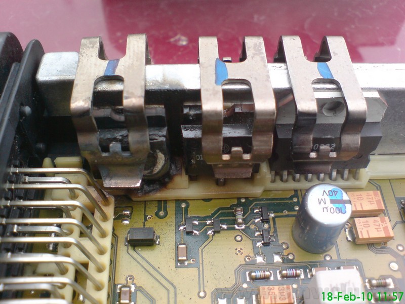

Baieti...vesti ft proaste pt mine, am dus calculatorul la verificat....e prajit, omu' care s-a uitat la el mi-a zis ca a fost un scurt de la bobine si acum nu da scanteie la bujia 1 si nu functioneaza injectorul 3...deci merge in doua pistoane...Reparatia calculatorului ma costa 600 ron dupa spusele lui si trebuie sa inlocuiesc si bobina....sumbru, nu dispun de banii astia momentan...mai bine ii pun un calc la second de la dezmembrari ceva si bobine la fel ca noua e tot vreo 600 ron din cate stiu...
Poate aveti si voi alte idei. Mersi!
Incepe sa-ti cauti un ECU SH. Teoretic se poate repara si asta, tranzistorul de putere busit nu costa mai mult de cateva zeci de lei dar trebuie un electronist priceput.
Bobinele se pot masura usor cu un multimetru daca au scurt (primarul - partea dinspre ECU), partea de inalta tensiune mai greu. Firele de pe masina la fel trebuie masurate sa nu aiba scurt (cu bobinele si ECU deconectate).
Pai am gasit electronist care imi cere 600 ron sa-l repare (e mult???), cica ar fi doi tranzistori buliti...si apoi trebuie sa gasesc pe cineva sa-mi masoare la masina sa nu aiba un scurt pe undeva. Asta care zicea ca poate repara calculatorul a zis ca scurtul e din bobine....ai dreptate cu masuratul ca daca repar calculatorul si e ceva in scurt il ard iar si arunc banii degeaba....
Bobine gasesc sa le inlocuiesc dar pe aici prin Constanta inca nu am gasit un calculator ca sa il inlocuiesc pe asta...si din alta zona a tarii nu as lua fara sa fac proba...Nasoala treaba.
Daca toata problema o constituie doar cei doi tranzistori, atunci suma care ti-a cerut-o ala ca sa-i inlocuiasca, mi se pare exagerat de mare. Pt asa ceva se ia 50 maxim 100 lei. Nu ai si tu un prieten priceput la electronica care sa faca chestia asta?
