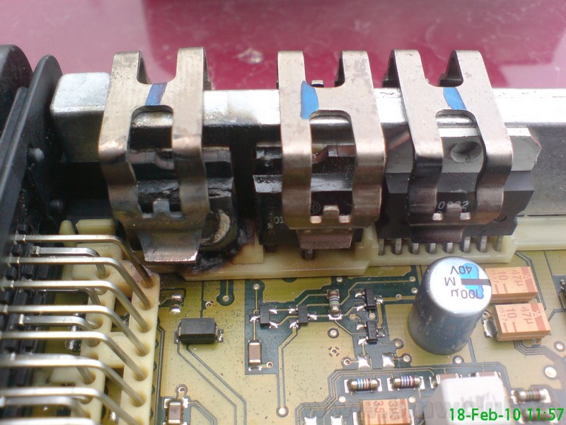

Incepe sa-ti cauti un ECU SH. Teoretic se poate repara si asta, tranzistorul de putere busit nu costa mai mult de cateva zeci de lei dar trebuie un electronist priceput.
Bobinele se pot masura usor cu un multimetru daca au scurt (primarul - partea dinspre ECU), partea de inalta tensiune mai greu. Firele de pe masina la fel trebuie masurate sa nu aiba scurt (cu bobinele si ECU deconectate).
Pai am gasit electronist care imi cere 600 ron sa-l repare (e mult???), cica ar fi doi tranzistori buliti...si apoi trebuie sa gasesc pe cineva sa-mi masoare la masina sa nu aiba un scurt pe undeva. Asta care zicea ca poate repara calculatorul a zis ca scurtul e din bobine....ai dreptate cu masuratul ca daca repar calculatorul si e ceva in scurt il ard iar si arunc banii degeaba....

Daca toata problema o constituie doar cei doi tranzistori, atunci suma care ti-a cerut-o ala ca sa-i inlocuiasca, mi se pare exagerat de mare. Pt asa ceva se ia 50 maxim 100 lei. Nu ai si tu un prieten priceput la electronica care sa faca chestia asta?
Si mie mi se pare cam exagerata suma asta de 600 de lei pentru reparatia asta...ideea este unde gasesc sa cumpar cei doi tranzistori arsi?? stie cineva???

A trecut ceva timp de la ultimul post...Marti am decis sa inlocuiesc tranzistorul ars impreuna cu un prieten, zis si facut, am inlocuit, am montat calculatorul si acum nu vrea sa porneasca. Motorul invarte, chiar a pornit dar doar pentru cateva secunde si apoi se opreste. Am incercat sa accelerez dar degeaba, parca ceva taie alimentarea instantaneau si pedala merge in gol. Mai da si rateuri din cand in cand, dar nu vrea sa o ia. Miroase puternic a benzina cand incerc sa o pornesc, am verificat bujiile si mi le uda, iar la doua dintre ele am observat si o substanta mai negricioasa si am suspectat ca e ulei.....Suspectez totusi bateria ca nu ajunge tensiunea care trebuie la bujii, bateria a stat mult nefolosita si mai ales ca am mai incercat sa o pornesc, ma gandesc sa incerc cu o alta baterie dar nu stiu de cati amperi e a mea ca nu mai are eticheta pe ea, voi stiti ceva?? Sau care ar fi alta problema?

Hmmm tranzistorul care trebuia inlocuit era codat de producator, nu avea nici o indicatie pe el si nenea de la magazinul de electronice a zis ca nu are cum sa-l gaseasca nici macar la comanda, in schimb s-a apucat sa le masoare pe celelalte si mi-a dat ceva care a zis el ca este in "parametri" de functionare a celor pe care le aveam. Am incredere ca mi-a dat ceva bun, era patronul magazinului si cu o varsta de peste 50 ani, ma gandesc ca are experienta in electronice si prietenul cu care am rezolvat inlocuirea dupa ce l-a masurat a zis si el ca e ok. M-a costat doar 9 ron tranzistorul

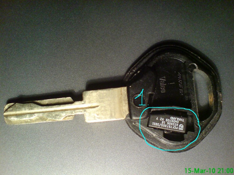

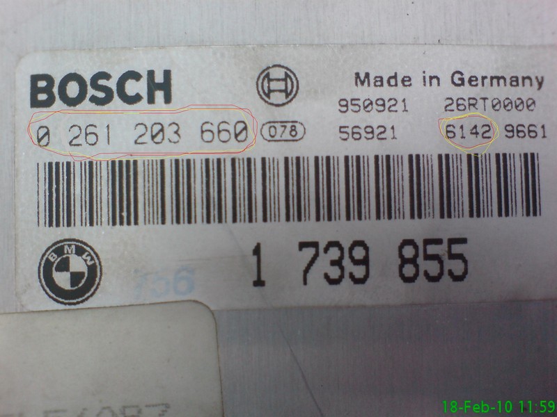

Am nevoie de un raspuns urgent! Am gasit calculator pentru motor sh, l-am pus dar nu porneste motorul....invarte motorul dar nu porneste, in rest functioneaza tot pe la bord, instrumentele, clima...Tipu care l-a adus a vorbit cu cineva si spunea ca am nevoie de un imobilizator. Stie cineva despre ce e vorba sau ce anume trebuie sa mai am in vedere cand schimb calculatorul? Nu stiu ce e imobilizatorul, eventual poate imi explicati si asta, cum arata de unde pot sa-l iau.... Multumesc!
Se potrivesc codurile de pe calc cu cel care a fost pe masina, cel putin cele incercuite in poza.
Ai cip in cheie sau ai imobilizator de tip vechi - "dongle" ca in poza de mai jos? Sau nu ai deloc?
http://media.photobucket.com/image/immobil...pi/IMG_1918.jpg

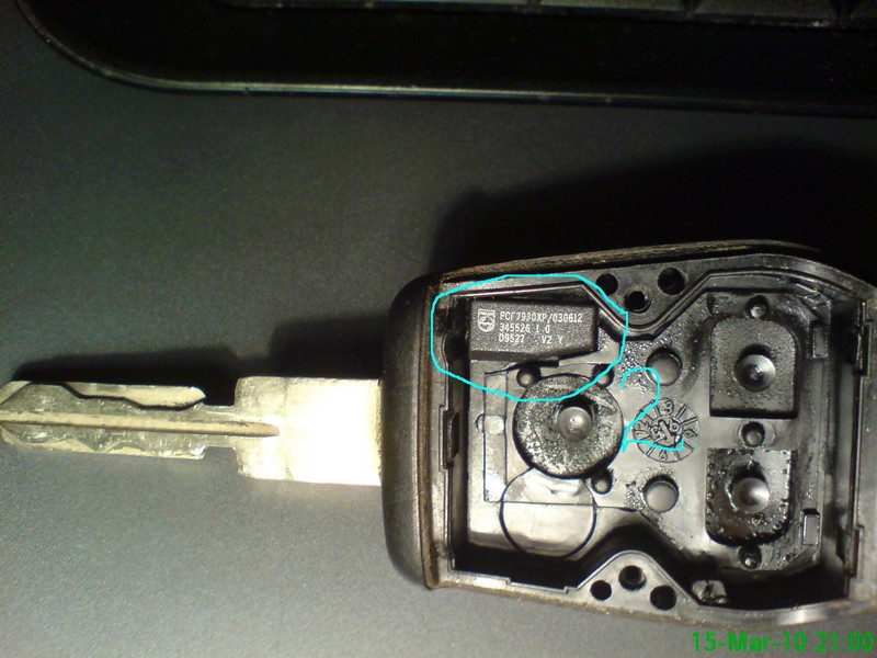

Cand am desfacut cheia sa-i pun baterie am vazut o chestie acolo, cred ca ala e cipul, deci este in cheie. Ce e de facut?
Daca ai cip in cheie este foarte posibil sa nu-ti mearga din cauza asta. Nu stiu exact cum se face dar trebuie facuta o reprogramare sau cumparate impreuna ECU+ EWS + cipurile din chei. De aceea de multe ori se vand "la pachet" ca mai jos:
http://forums.bimmerforums.com/forum/showt...d.php?t=1293842
A zis ceva asta care il vinde, ca are si cipul la el...il da cu 100 euro fara cip si 150 euro cu cip...Cred ca trebuie sa iau cu tot cu cip, dar ma rupe la buget ca nu prea am disponibili banii astia acum. Poate se face o reprogramare fara sa fie nevoie de cip....dar nu stiu cum, asta a zis ca se intereseaza sa vada ce se poate face si ma suna dupa-amiaza. Mersi mult de info, poate gsesc cum se face reprogramarea.

Gata! Am rezolvat, am inlocuit calculator, ews, transponderul, imobilizatorul si am si cipul din cheie, buba era la bobina de inductie, am schimbat-o azi si motorul merge perfect, mai bine ca inainte. Mai am o singura problema, nu am schimbat cipul din chei si intrebarea mea e daca se poate face asta usor, pur si simplu sa bag o surubelnita ceva sa desprind cipul si sa-l lipesc in cealalta cheie. Dupa cate vad eu sunt doar lipite dar nu vreau sa le stric. Vreau sa mut cipul din cheia 1 in cheia 2. Ceva idei?
