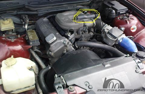

e simplu, sunt 4 suruburi, dai corpul de acceleratie jos si-l cureti bine cu wd-40
Corpul asta e situat la pedala sau chiar la motor unde e chestia aia de plastic? E unde am incercuit in poza?
Ok, o sa caut, mersi mult!
