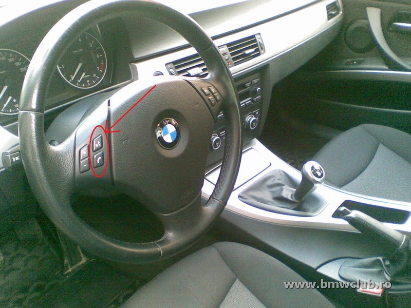

Butoane pe volan pentru telefon
Adrian M
Daca ai telefon in masina, acele butoane sunt pentru telefon, iar daca nu, nu poti face nimica cu ele. uite, chiar ieri am deschis si eu un topic cu aceasi intrebare si am primit raspunsuri, click aici
cred ca tu ai bluetooth, cand pornesti masina dai pe telefon sa caute terminale bluetooth, faci pair cu masina si.. rapsunzi/inchizi de pe volan
Am vazut topicul tau, dar am inteles ca masina ta nu avea volanul asta de la bun inceput si ca bluetooth a aparut doar pe face-lift.
Nu imi sunt vitale aceste butoane, dar daca ele functioneaza sau nu mai trebuie sa fac mare lucru ca sa le fac functionale, as incerca.
L.E: Hai ca dau o fuga pana la masina sa vad daca se intampla ceva dupa ce fac cum ai spus mai sus :)
L.E.2: Nu se intampla absolut nimic :lol:

Bluetooth e si pe non-facelift de la bun inceput. A mea e din 02/2005 si are bluetooth.
Primul buton de sus e pentru comenzi vocale, iar cel de sub el este pentru initiere/inchidere apel.
Activarea bluetooth-ului si conectarea telefonului se face din meniul I-Drive, daca nu ai I-Drive nu stiu cum se face, dar cred ca fara navigatie nu este disponibil bluetooth-ul.
eu le am active comenzile pe volan....trebuie facuta o investitie in kit-ul bluetooth...eu am dat pe el 1500 ron cu montaj dar sunt si mai ieftine un pic...(al meu are afisaj ) si dupaia merge...altfel sunt doar de design...
Kit-ul bluetooth poate fi montat si din fabrica, asa ca achizitionand o masina SH cu optiunea inclusa nu mai e nevoie de niciun montaj ulterior.

Sincer spun ca nu prea cunosc dotarile de la BMW si de asta am si scris aici, sa vad daca sunt butoanele doar de forma si mai imi trebuie un kit ca sa si functioneze sau sunt deja functionale.
Eu daca apas pe oricare din cele 2 nu se intampla nimic, nu apare nimic nici pe display-ul de la CD si nici in bord.
Ce ar trebui sa apara si unde?

Ok, deci doar un kit ulterior le face functionale. Or fi si butoanele astea interesante, ca orice gadget, dar nu mi se par atat de necesare incat sa mai dau vreo 400 de galbeni europeni pentru ele.

Daca ai butoanele tot ce e posibil sa ai carkit, cauta prin documentatia masini cum se conecteaza telefonul tau la carkit.
Cel putin la E46, nu e deajuns doar sa activezi bluetooth-ul la telefon si sa cauti carkitul, exista o precedura de urmat sa fie recunoscut telefonul de carkit

aceeasi problema o am si eu pe un e90 si chiar zilele astea ma gandeam cum as putea sa mi pun un kit pt telefon sa sune in boxe cand suna telefonul sa apas pe butonul de pe volan daca vreau sa raspund si sa aud in boxe omu cu care vb....stiti careva cum,ce si cam cat costa distractia?
Ai aici o diagrama cu kit-ul retrofit pentru E90. Pretul ar fi undeva la 351euro daca nu ai pregatire de telefon, iar daca ai pregatire de telefon (in cotiera ai posibilitatea cu ajutorul unui adaptor sa conectezi telefonul, se vede o mufa si un buton) faci upgrade pentru bluetooth, vad ca e mai ieftin, unde la 270 euro.
Esti sigur ca nu are carkit? Adaptorul din cotiera e doar pentru incarcare telefon la E46; se poate folosi orice telefon cu bluetooth, defapt conectarea cu carkitul e bluetooth nu directa cum am crezut si eu initial. E adevarat sunt la modelele mai vechi carkituri cu conectare directa cu adaptor de telefon.
