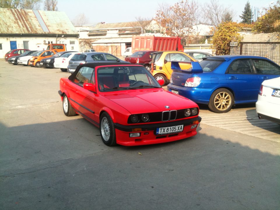

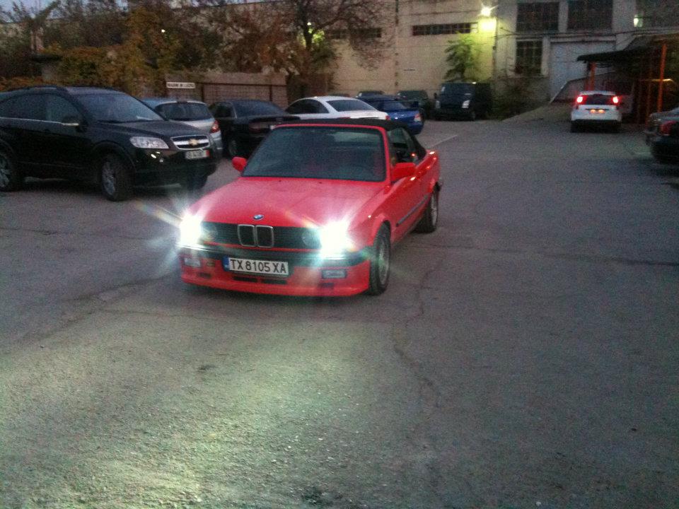

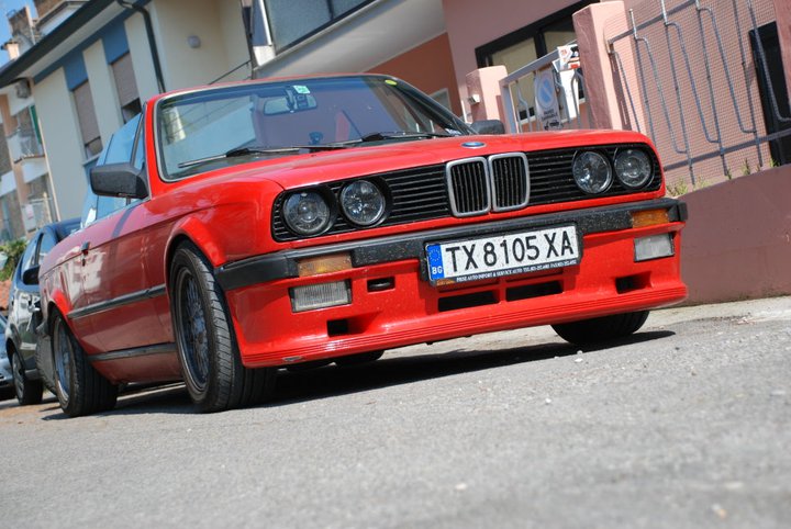

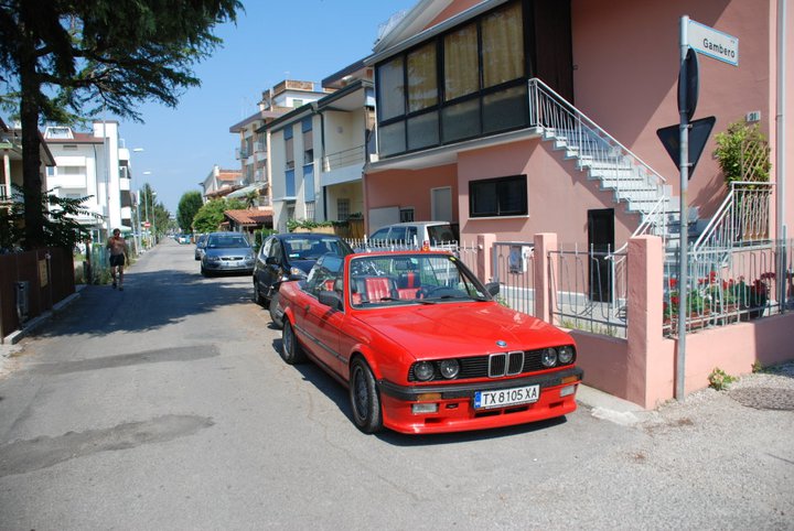

Au trecut un pic mai mult de doi... la cabrio s-a tot muncit in timpul asta. Din pacate nu am mai apucat sa va tin la curent cu evolutia proiectului dar incerc sa o fac de acum inainte.
Va atasez niste poze cu stadiul ei in prezent.

Lista schimbarilor:
Mecanica:

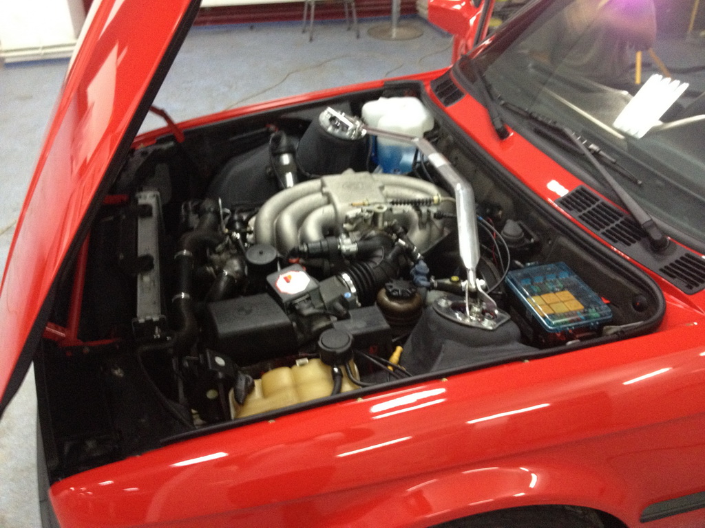

Motor dezasamblat, reconstruit cu pistoane noi, etc. Kilometrajul dat la zero.
Izolatii termice si fonice comp motor si capota noi OE
Suspensie sport reglabila D2, inclusiv flanse fata reglabile
Caseta directie noua ZF
Radiator nou de 324td
Radiator ulei nou + furtun tur si retur
Radiator A/C nou
Compresor A/C nou
Electroventilator A/C nou
Vasc nou + elice
Toate articulatiile noi
Discuri fata + spate ATE striate cu placute ATE + protectiile pietre
Bascule fata cu pivoti noi
Butuci de roata fata si spate noi
Anvelope vara Yokohama S drive
Baterie mutata in portbagaj
Cabluri frana de mana si saboti noi.
Dif spate LSD 3.64
4 senzori abs noi
Fise bujii + bujii + delcou + bobina inductie + senzor vibrochen noi
Bara rigidizare intre amortizoare fata Wiechers
Caroserie / Tinichigerie
Aripa fata noi OE + Trager fata nou OE + Faruri Hella smoked cu instalatie Xenon + bara fata Mtech1 OE + proiectoare noi OE + bandou bara fata nou OE + semnale fata noi + grile noi OE + sigle noi OE
Aripi spate noi OE + Panou spate nou OE + stopuri noi Dectane + Bara spate Mtech1 OE + bandou bara spate nou + lampi nr noi
Usa stg schimbata + bandouri laterale stg/dr OE shadow line + oglinzi electrice incalzite noi
Parbriz nou + cheder nou + shadow line nou + brate stergatoare noi + stropitori parbriz noi OE si incalzite + rezervor apa parbriz, pompa, senzor nivel si furtune noi OE
Toate periile de geam si chedere usi/geamuri/compartiment decapotare/portbagaj noi OE
Inchidere centralizata refacuta cu piese noi, toate OE inclusiv cumparat set butuci usi/contact/ butuc usa torpedou/ butuc portbagaj si 4 chei
Softop complet schimbat, cu unul impecabil OE luat sh din Germania.
Antena radio electrica eliminata.
Aparatori de noroi (carenaje) noi
Praguri laterale Mtech1 OE vor fi montate in curand
Nu exista surub/clema/bumb pe masina sa nu fie la locului lui, rupt sau lipsa. Nu exista carpeli sau improvizatii pe masina.
Masina a fost dezasamblata complet si restaurata integral. Curatat rugina, schimbat enorm de multe elemente cu altele noi. Lucrare facuta profi in propriul service.
Vopsitorie integrala ireprosabila.

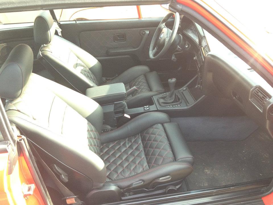

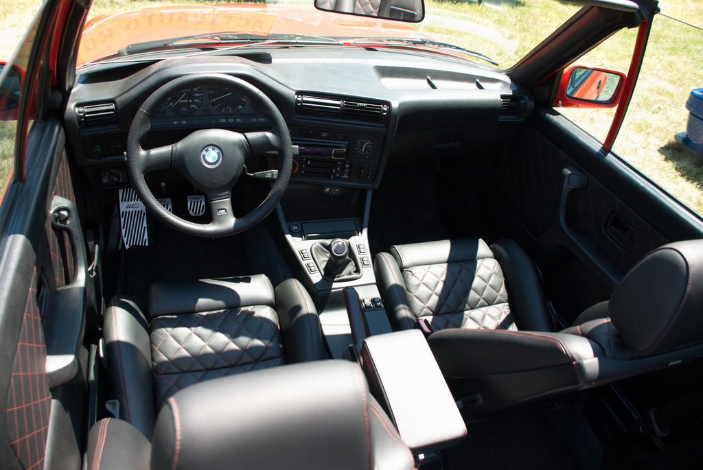

Interior:
Cotiera noua OE cu suport pahare
Volan nou Mtech2 OE ///M
Schimbator nou iluminat OE ///M
Covorase noi velur OE fata si spate cu suporti de prindere.
Consola centrala frana de mana noua.
Scaune fata incalzite
Check computerul de sus in engleza
Panou sub volan nou cu reglaj faruri

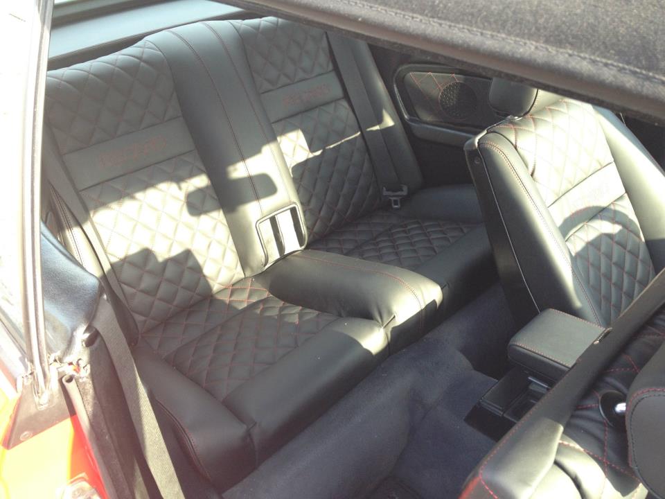

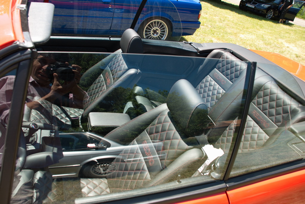

Retapitat integral cu piele si cusaturi rosii - scaune fata, bancheta spate, cotiera, panouri laterale spate si usi partial, volan, schimbator, maneta frana de mana.
Dotari puse de mine:
retrofit kit Cruise control OE
instalatie A/C OE
Radio MP3 + boxe componente fata cu tweetere la oglinzi + boxe spate + statie + subwoofer.
Alarma auto , cu cheie diamant (gen e39, e46) si deschidere portbagaj de pe cheie.
Vor urma:
Toba finala Eisenmann + tubulatura intermediara Eisenmann + catalizator nou + serpisori Hartge
Hardtop
Jante BBS RS originale pe 16 sau 17
Tapiserie capota portbagaj noua OE ( lucru rar )
Cu noua taxa de inmatriculare ar veni 3500 euro inmatricularea ei in RO fata de 15000 euro cat era inainte. Ma gandesc serios sa o inscriu.
Asta e cam tot ce imi aduc aminte in momentul de fata fara sa pun la socoteala toate maruntisurile...

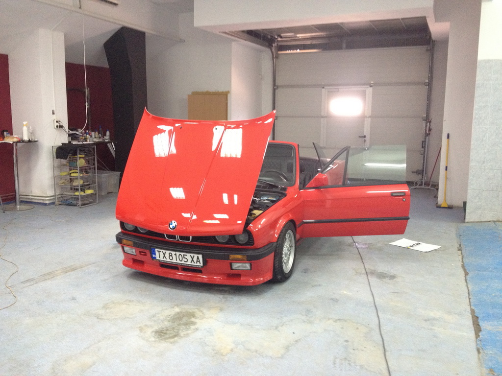

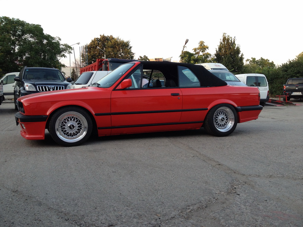

Update:

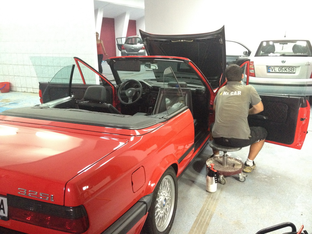

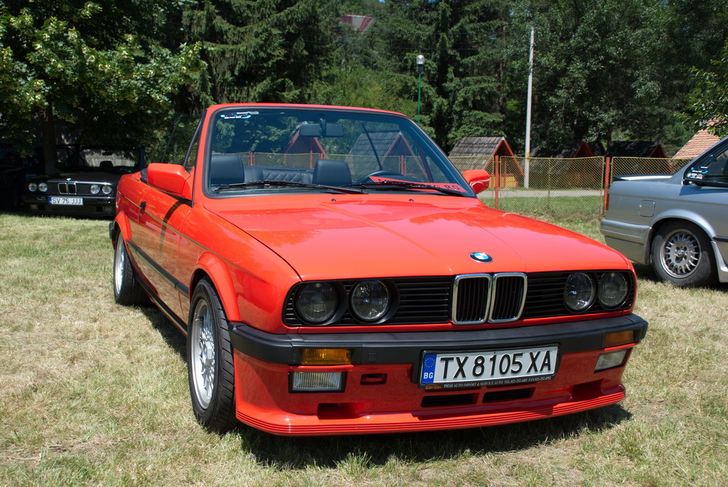

Inainte de E30 Fest 2012 de la Brasov masina a primit de la Mr. Cap un tratament cosmetic la interior si motor. Apoi la eveniment masina a castigat premiul la categoria "cel mai frumos interior de urs".

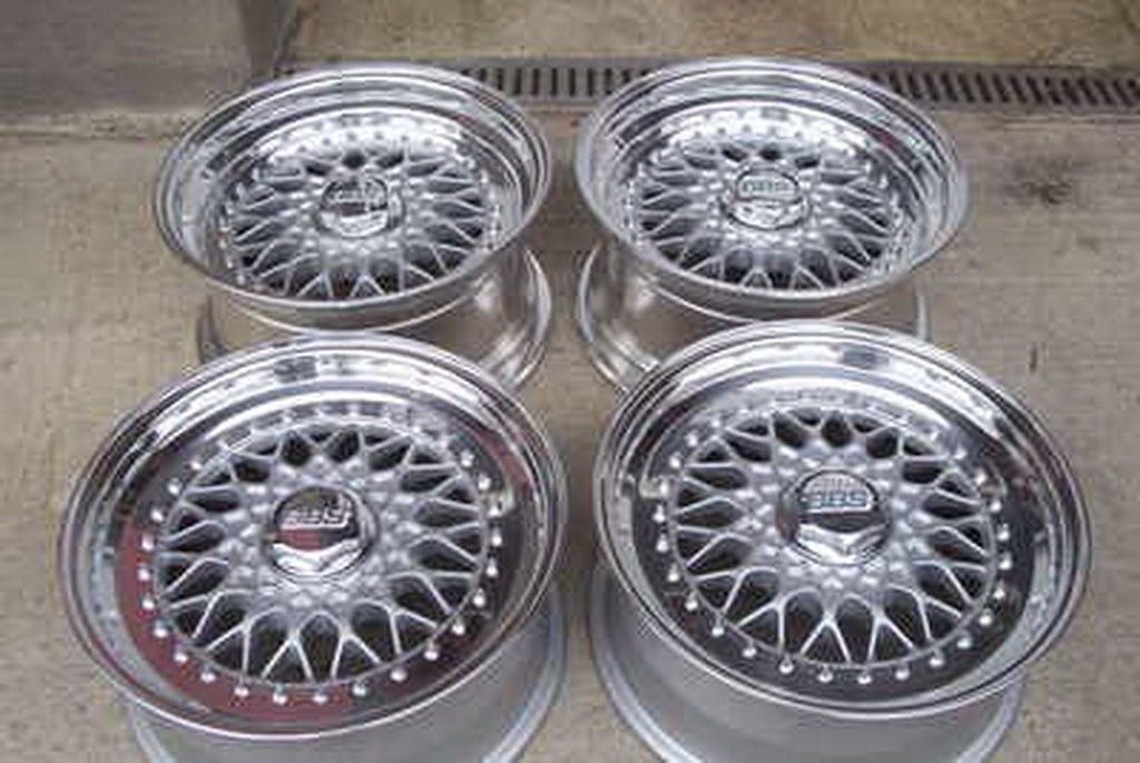

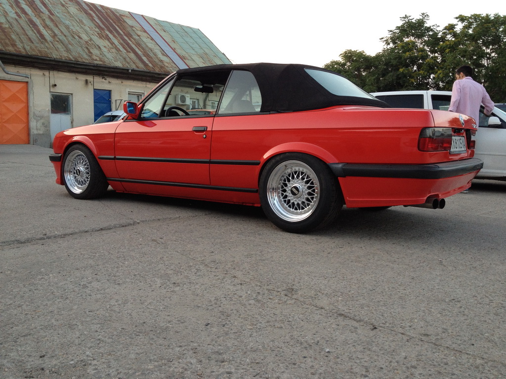

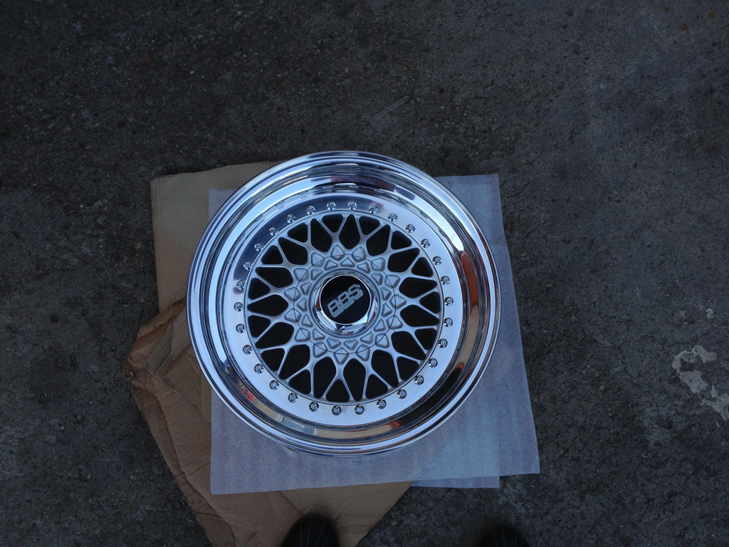

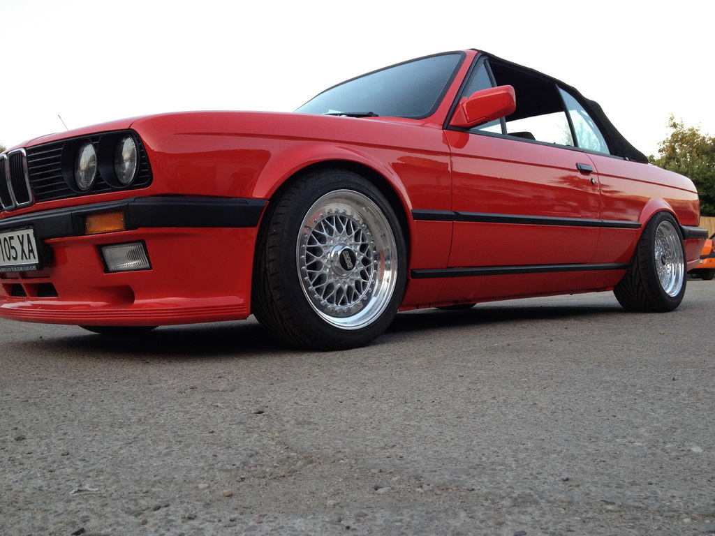

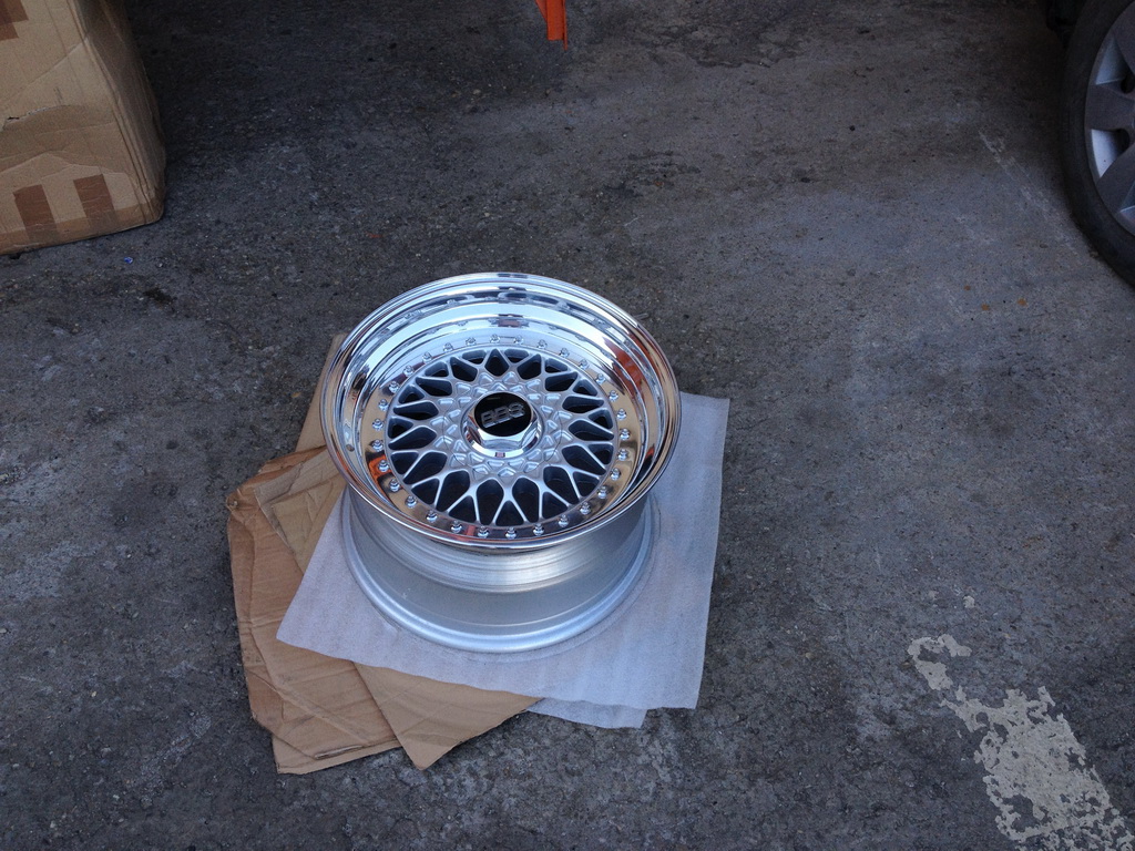

Acum 2 zile au sosit si jantele dorite si mult asteptate => BBS RS originale pe 16'' 4x100 8J fata si 9.5J spate. Parca s-a schimbat masina cu aceste jante :D
Ieri am comandat si linie evacuare catback de la Eisenmann. Se face pe comanda si dureaza cam vreo 6 saptamani.

  On 6/30/2012 at 3:45 AM, lucianWRC said:
Te-am asteptat si la Sinaia dar n-ai mai ajuns. F.frumoase jantele, vreau sa-mi cumpar si eu un set in viitorul apropiat/departat, apropo cat te-au dus?
M-am intors de la Ploiesti cand am auzit la radio ca vremea nu este buna. Jantele au fost 2350 euro.
  On 6/30/2012 at 4:23 AM, cristiansan7 said:
Foarte frumoasa , felicitari !
Multumesc!
superb E30-ul :), felicitari pentru un proiect bine realizat! Sper ca jantele o sa le lasi in culoarea lor originala, n-o sa te apuci sa le vopsesti....:D. Unde ai facut interiorul? arata foarte bine si pare super profi lucrat!
